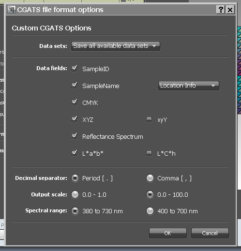

записывает спектры в таблицу CGATS отнормированными к 1 а в каких случаях - отнормированными к 100.
Save --> выбрать "iProfiler CGATS Custom (*.txt)"
дальше см. аттач
Есть также вариант "ProfileMaker5 Spectral (*.txt)". Не проверял.

Спасибо! Output Scale это хорошо!
Жаль в сам CGATS не прописывается эта настройка, чтобы опознать с какими данными имеешь дело. MT легко опознавался, PO, Argyll. А тут такая вариативность, а специфических маркеров, что цифры будут те или иные, нет. Придется инструкцию делать по сохранению данных CGATS в i1P.
Посмотрел - все варианты сохранения в CGATS вполне нормальные в профайлере, надо постараться, чтобы сделать криво. Тем не менее стараются :-) Приложил инструкцию, а то кривые данные никак не распознать автоматом, к сожалению:
