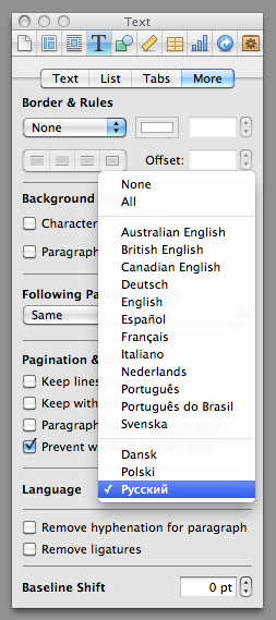

А как с языками? Т.е. поддерживает отличные от английского?
Ответ: iBooks Author как средство создания электронных изданий
Да, подерживает. Как в самом документе, так и в интерфейсе.
    65.5 КБ · Просм.: 702
