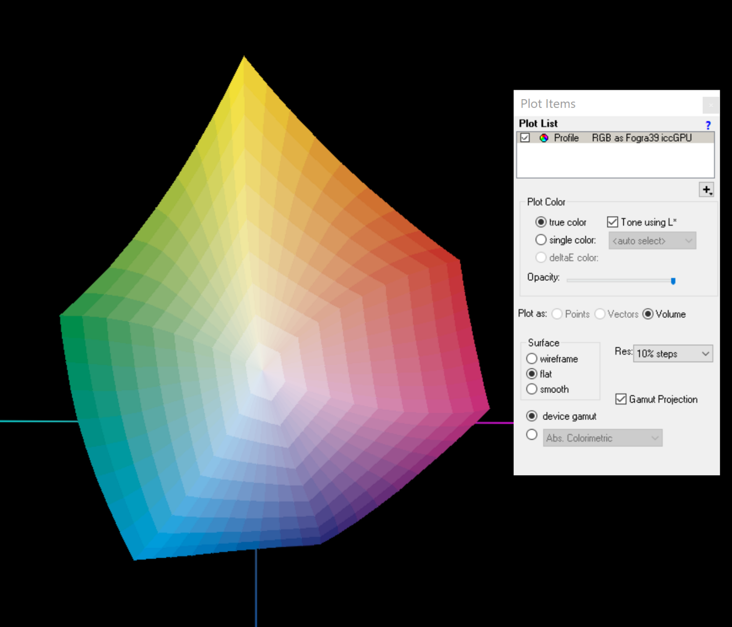

Для специальных целей цветокоррекции и подготовки изображений к печати сделал цветовой профиль в модели RGB, точно повторяющий колористику популярного цветового охвата печати на мелованной бумаге ISO Coated v2 по колориметрическим данным FOGRA 39L.
У профиля естественно роскошный офсетный голубой, и традиционно слабый в печати синий - именно тут вы обнаружите максимальные различия с обычными стандартизированными охватами RGB.
Зато можно быть уверенным, что ни один байт цвета не пропадет и не будет преобразован при конвертации из RGB в профиль печати на офсетной бумаге ISO Coated v2. Края цветового охвата профилей и объемы охвата профилей идентичны, белая и черная точки идентичны, градационные характеристики CMY и RGB сопоставимы - это ровные кривые уровня TVI 14 там и там.
Границы применения такого профиля необычайно широки. Его можно поставить заглушкой в рипе для случайно проскочивших в печать RGB изображений. Профиль можно использовать непосредственно при генерации фотографий в программе проявки напрямую в охват печати, чтобы не терять роскошный голубой и прекрасный желтый в обычном варианте sRGB, и чтобы синий, зеленый и красный были реалистичными сразу, и вы не гадали потом, почему в печати синий бинар не такой яркий и сочный, как канал Blue на вашем телевизоре.
Также в таблице Perceptual представленного профиля подавляется паразитный колориметрический эффект Blue Turns Purple по алгоритму от Hung and Berns. То есть вы получите при конвертации по перцепции ISO Coated v2 наиболее интересный синий в печати, без лишнего пурпура, вы это все увидите при конвертации.
Таблица Saturation профиля RGB в охвате Fogra 39 также особенная, но в связке с ISO Coated v2 работать RI Saturation правильно не будет в силу того, что у профиля ECI и Heidelberg - ISO Coated v2 - странная таблица Saturation.

Есть только мысль еще более тщательно уточнить глубокие тени там где 100% черной краски смешивается с триадными. Вечером смогу сделать. Для RGB это считай все едино, но надо попробовать уточнить.

В принципе, можно сразу снабдить такой профиль девайс-линком в Фогру 39. Возможно, кому-то будет удобно.
Реакции: mihas
mihas
4 402
2 713
Я пока не пробовал создавать девайс RGBCMYK но интересно.
По идее девайс - таблица A2B одного профиля и таблица B2A второго профиля, собранные в одну. Если таблицы в профилях одинаковой гранулярности - на расчеты проги не тратят вообще ни секунды - в момент собирают в одну две таблицы. Это просто как в Эксель копипастом к одной таблице приплюсовать другую с тем же числом строк.
Одни коллеги не так давно интересовались как бы в браузере утверждать макеты, и мы собственно уперлись в то, что CMYK вообще ни один браузер не умел показывать правильно ни с профилем, никак. Так что тоже вариант, ну помимо очевидного - делать пдф с профилем CMYK - для картинок жпег для веба подойдет такой эрзац-цмик.
