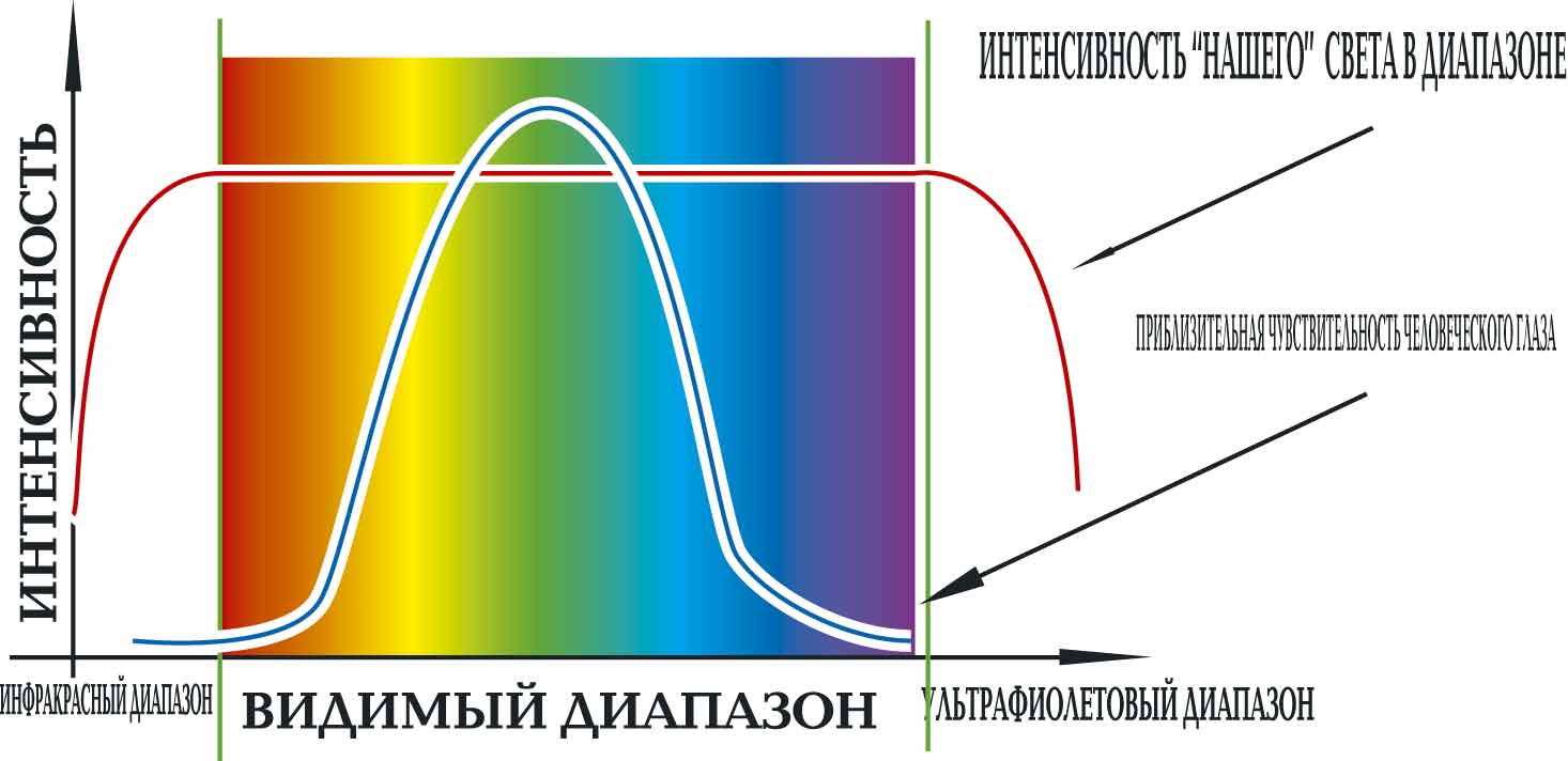

Давным-давно, в школе говорили, что "белый" цвет - это ощущение, которое человек видит, когда во всём диапазоне воспринимаемых оттенков присутствуют все длинны волн. Неправы конечно были, но в первом приближении, для школьников такое объяснение может и пойдёт... А вообще, интересно, какой цветовой оттенок увидит "среднестатистический" человек, если в его глаз направить свет ровной (приблизительно с такой частотной характеристикой как в аттаче). Вопрос скорее теоретический, но интересно. Предполагаю, что в связи с тем, что наибольшая чувствительность человеческого глаза лежит в области жёлто-зелёных оттенков, человек и увидит жёлто-зелёный....

каритинку рисовал сам, так что сорри за неточтность и предельно губую проиближённость...

Восприятие ахроматичности ("белый", "серый") зависит от точки адаптации. У ув. Френкеля-Шадрина есть неплохая статья про это. Вкратце - берем для subj спектр идеального черного тела, нагретого до определенной температуры. Пусть 5000° К.
Ответ: Идеальный "белый" цвет
Есть чувствительность, и есть избирательность. Чувствительность определяет, какой наименьший по амплитуде сигнал способен зарегистрировать приёмник. Избирательность же «…характеризует способность приёмника ослаблять сигналы на частотах, близких к принимаемой».
Чувствительность приёмника не одинакова на разных частотах, что описывается его амплитудно-частотной характеристикой.
Зрение человека в зелёной части спектра имеет и большую чувствительность, и большую избирательность.
В данном случае нас интересует чувствительность.
Кроме чувствительности есть ещё и динамический диапазон, в пределах которого сигнал принимается и обрабатывается без искажений не выше определённого уровня. Сигнал с амплитудой ниже нижней границы вообще не регистрируется (не трудно видеть, что нижней границей, точкой отсчёта, «нулевой отметкой» динамического диапазона является чувствительность).
Сигналы с амплитудой выше верхней границы срезается до уровня верхней границы, а разница уровней сигналов выше верхней границы не регистрируется.
Динамический диапазон приёмника (в нашем случае — зрения) тоже частотно зависим, потому разные гармоники «белого шума» могут быть и в пределах динамического диапазона приёмника, и за его пределами, как вверх, так и вниз.
Потому неравномерная АЧХ сигнала, чья амплитуда (в целом или отдельных гармоник) близка верхней границе динамического диапазона, может быть субъективно воспринята, как более рановерная. И наоборот, та же АЧХ, но малой амплитуды, может быть воспринята (зарегистрирована), как ещё более неравномерная.
Что, в общем-то, видно и на показанной схеме.
А тут всё зависит от того, в каких единицах ты отмеряешь сигналы разной частоты, составляющие спектр. Если в единицах измерения сила света, освещенности, светового потока или яркости то, конечно, наблюдатель увидит зелёный оттенок — одинаковые по абсолютному значению сигналы разной чатоты из-за неравномерности АЧХ приёмника (зрения) вызывают у наблюдателя разные по силе ощущения. (Также, должно выполняться условие, что сигнал твой не выходит за пределы динамического диапазона зрения.)
Но если ты отмерял в единицах измерения цветовой модели RGB, то нейтральный. А потому, что модель эта, как правило (RGB ведь раное бывает), построена так, чтобы ощущение нейтрального соответсвоало равным значениям R, G и B.
Ну и плюс уже упомянутая адаптация — «автокалибровка» приёмника под условия эксперимента.
