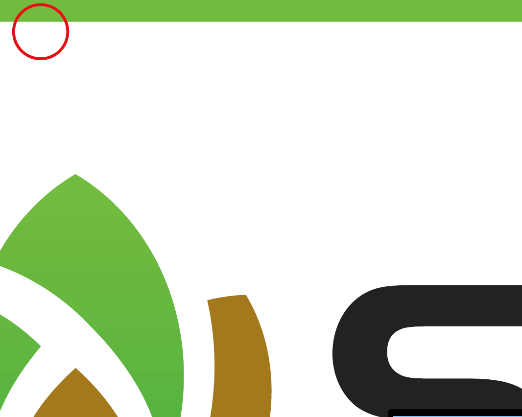

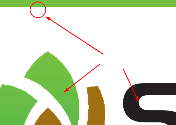

Зачем давать, любой логотип возьми векторный, этот правда с градиентом. Acrobat 11 > pptx
Эффекты теней и прочие прозрачности по сравнению с этим ерунда.
