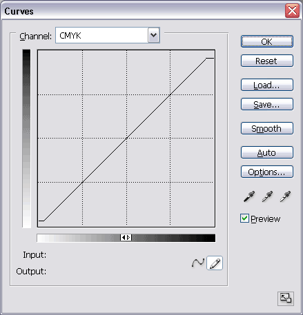

Если для одного изображения, то так:
CTRL M, в режим "карандаша", довести по линии до
Input: 96%
Output: 96%
и провести карандашиком горизонталь вправо
то же для
Input: 3%
Output: 3%
и провести карандашиком влево.
Сказать ОК (см. приложенное изображение)
Если для многих изображений - записать это в Action и применить batch-ем.
    12.6 КБ · Просм.: 918

а это сильно будет отличаться от описанной мной процедуры по полученному результату?
Будет, хоть и небольшая. Метод Levels "сжимает" тоновый диапазон, затрагивая и тона, лежащие в диапазоне 3-96, а метод Curves, предложенный мной делает именно то, что попросил т-щ HailMary, заменяет значения 1-3 на 3 и 96-100 на 96.
Проверить разницу легко на Grayscale градиенте из 100% в 0%.
Для ровной тонопередачи IMHO вернее пользоваться Levels, да, но я просто отвечал на четко заданный вопрос.
