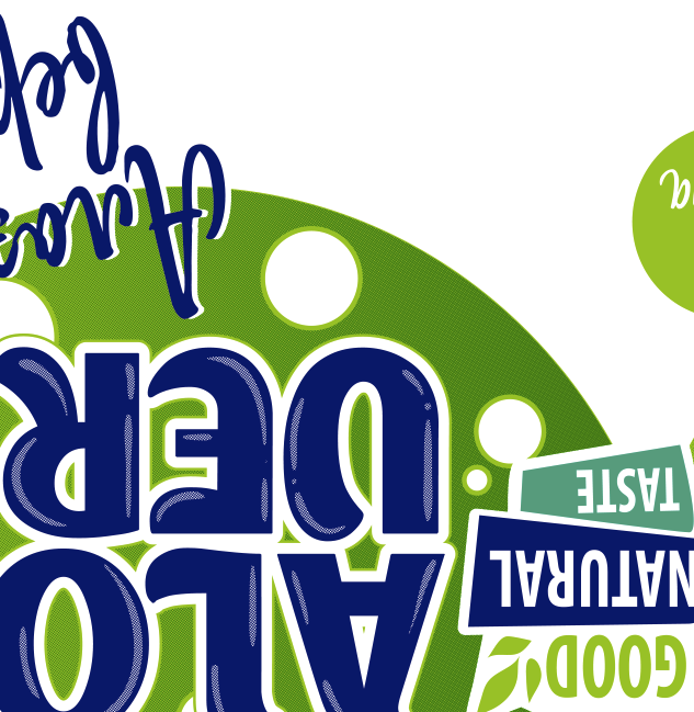

Всех приветствую!

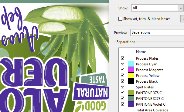

Есть исходный файл:

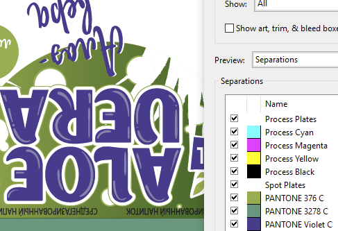

Из него с помощью тикета Optimize PDf удаляются ЦМИК-сепарации:
получается так в ПДФ:

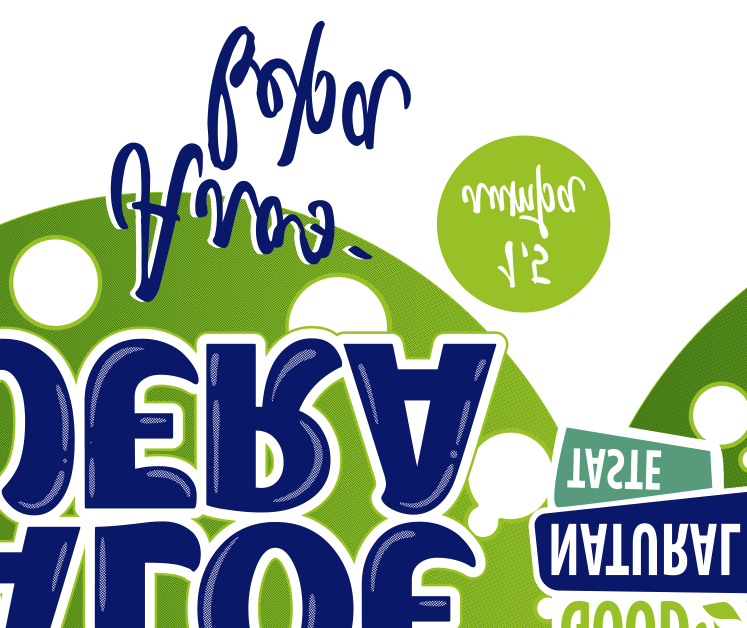

Но после РИПовки я вижу следующую картину (место где был цмиковый кактус заполнено плашкой):
Вопрос: что такое происходит в рипе, что появляется такой артефакт? У кого-нибудь есть опыт удаления лишних сепараций до РИПовки? Это проблема только ЦМИКа или может появиться и при пантонах?

Решил вопрос. Ниже решение, вдруг кому пригодится.

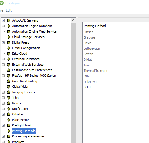

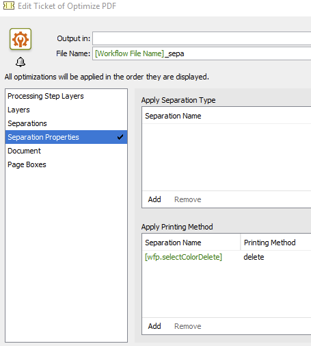

Помечаем выбранные сепарации к удалению в цикле через тикет изменяя Print Method (Раньше я их там сразу удалял):
Перед этим, в конфигурации можно добавить любой метод, я добавил delete:
На РИПе исключаете ненужные сепарации:
Мда... Похоже как будто удалена растровая картинка с прозрачностью.

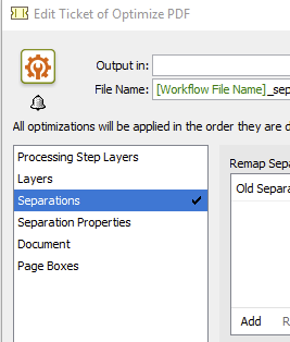

У вас какой-то новый тикет. АЕ новый, новомодный?
Использую старый тикет "Optimize PDF Separations".
На стареньком АЕ 18
полёт нормальный.
При этом, куча частичных "выводов", т.е, из комплекта, только несколько форм.
По настройкам. В списке сепараций на удаление, стоит все "*", в списке исключить из удаления, у меня перечисляются формы которые необходимо оставить.
Рипуется на ФлексРИПе.
П.С.
"Лишние" сепарации удаляются из готового файла спуска. Сам спуск на штамп высечки делается в АЕ.
На стареньком АЕ 18
П.С.
Тикет из 18АЕ.
Сам исходник был выведен из Корела в ПДФ. Картинка лежит в третьем по уровне вложенных Клипов (это я уже пдф смотрел). Если переместить ее на уровень выше, то все хорошо проходит. А так получается бесцветный Битмап (удалены все его сепарации) на третьем уровне клипа не замечается РИПом, как объект и исключается перед созданием сепарации.
Со спуском делались различные операции и конвертации, но результат по большей части был неоднозначным и незакономерным.
Причем мое последнее решение более корректно работает, предсказуемо. РИП делит все сепарации, используя их свойства наложения друг на друга, но только выбранные складывает в папку. Как я это выяснил: я задал для первой сепарации один угол, а для пятой — другой (сепарации с 1 по 4 вырезались). РИП правильно определил для Инка №5 угол. Т.е. он просто удалил 4 сепарации уже после риповки.
Понятно, что сепарации а-ля cut, die можно удалять и через тикет оптимизации. Главное, чтобы никто так нормальную печатную сепарацию не назвал )).
Да, наверное это самый лучший вариант - РИПовать ВСЕ сепарации, но на выход отдавать только нужные.
