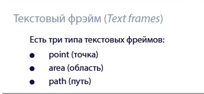

на картинку смотрите... - там написано textFrames )))) 'otbline'
теперь будем знать что frames - это фрейм....))) :D

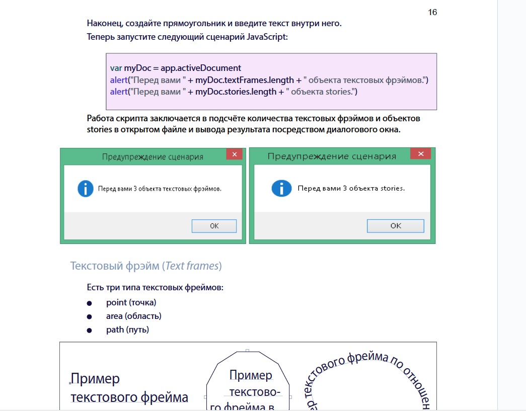

Это вы так докопаться решили ?????
13 страница Соглашение об именовании.
В конце что написано ? Имена всех объектов, свойств, методов написаны шрифтом monospaced. Скрипты и примеры на фоне.
Весь остальной латинский текст не нужно воспринимать за имена объектов, свойств и так далее.
Касательно frames поправьте если я не прав.
Если человек не знает языка кода.
var myDoc = app.activeDocument
alert("There are " + myDoc.textFrames.length + " text frames.")
alert("There are " + myDoc.stories.length + " stories.")
Для меня первоначально это звучит как в документе 3 объекта frames.
Так что мой пример имеет право на жизнь, в документе именно 3 объекта фрэйма составляющие 1 объект frames.
Касательно именно этой отсебятины, не нужно было делать скриншоты работы скрипта и переводить текст в alert.

Вы не поняли самой сути того документа
Да куда же мне понять. Вот интересно а если бы я туда всунул букву Ы . Вы бы придрались что главу (Text objects) я назвал просто Текст. Да ?
Вы текст то читали после заголовка ? там тоже утверждается что Текстовый фрэйм = text frames ??????

frame — рамка
как не трудно заметить — текст по пути и тот, что назвали "точкой" (обычно его называют простой), ни какой рамки не имеют...

Рамка, блок, каркас, кадр и хз занет что ещё.
Фрэйм так влился в наш язык, что, я подумал бесполезно применять к нему какое-то из обозначений, а оставить его как Фрэйм.
Но опять же это я подумал так. Угодить всем не реально.
Если граждане желательно без сильных знаний, скажут что Рамка это будет самое понятное, заменим на него.

ну чел не понимает что textFrames никакого отношения в рамке не имеет ))) :D а уж текстовый фрейм это вообще бред какой то

я же написал: в двух из трех никаких рамок нет
Всё закругляюсь.
Мышление людей которые выучили язык по оригиналу очень трудно понять. И я этого не хочу приносить в перевод.
Вы мне указываете как назвать то что я визуально вижу.
Окей frame = рамка.
А имена объектов и свойства имеющие в составе frame это не то что визуальная рамка,
и только один из трёх объектов textframe имеет рамку визуальную, остальные два объекта рамки не имеют, но являются объектами textframe.
Какое-то через чур длинное объяснение, нежели просто оставить слово Фрэйм без объяснений и каждый сам поймёт что есть что.
Или я не прав ?
