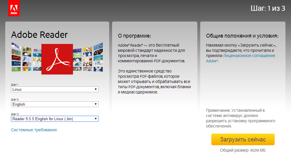

Похоже на диске надо дать дистрибутивы Readerа для Win и Linux. Две больших кнопочки: УСТАНОВИТЬ ДЛЯ...
Думаю, этого хватит))
Вот только какой для Linux ставить? На сайте Adobe большой выбор): .bin, tar.bz2, .deb, .rpm
Убунту - deb вроде. А так-то на диск все приложите.
все четыре версии? Думаю людей запутаем и регулярных звонков уж точно не избежать :-) Сейчас установил Ubuntu – проверю...
Не запутаете. Линуксоиды в курсе что им надо. Это не разные версии, это инсталляторы. У разных пингвинов они свои.
