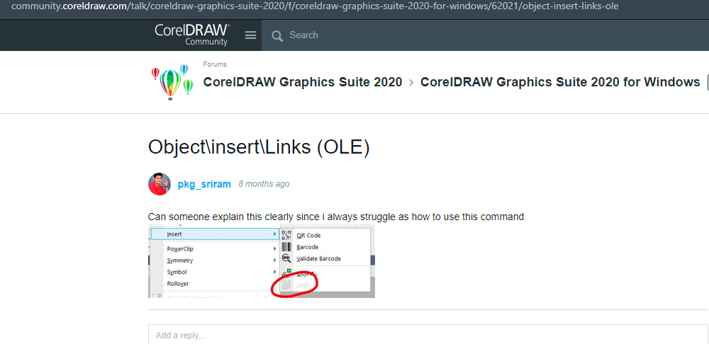

Вы возможно вот это имеете в виду?

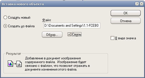

Не-а.
Ранее была такая "галочка" - Import as externally linked image
Сейчас она реализована в виде выпадающего меню под кнопкой "Import".
Ранее был квадратик. Вот он - работал... :)
А в этом "меню", эта строчка для PDF недоступна.

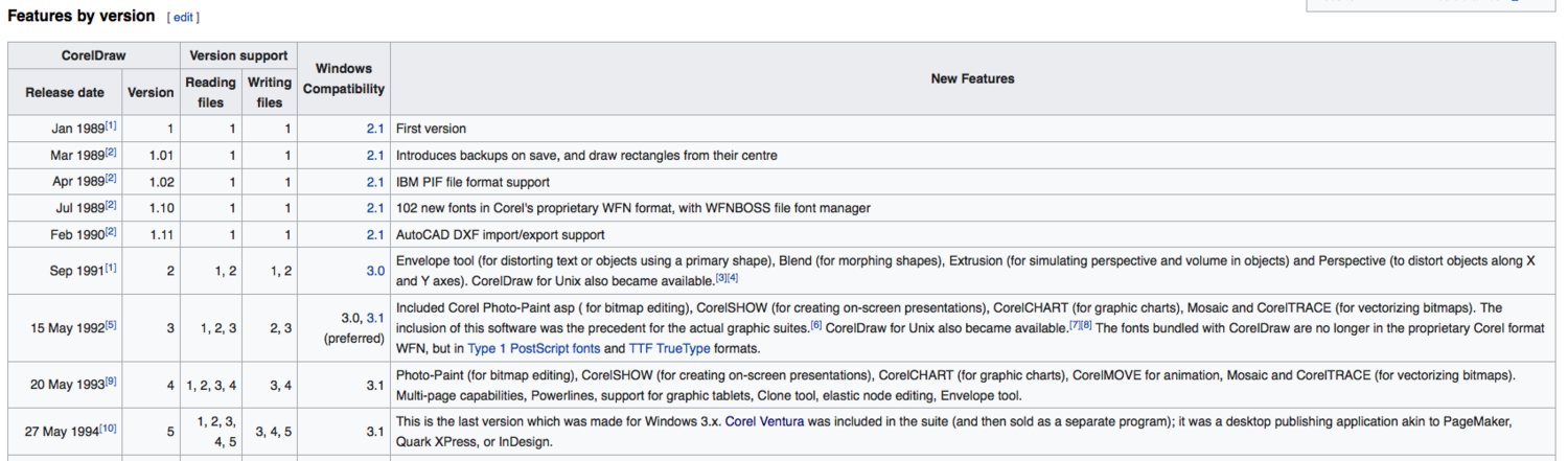

CorelDraw 3.0 came into its own with Microsoft's release of Windows 3.1.
Вот именно с него я и начал.
