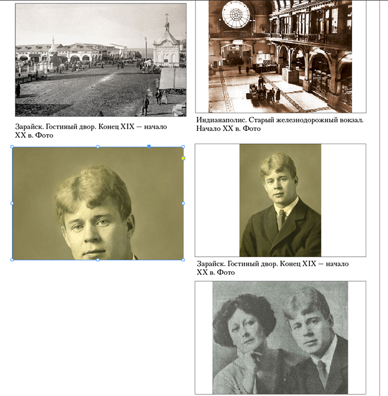

Простите, вынуждена продолжить тему - не получается как я хочу. Если делать "плэйс" нескольким файлам, то они встают в заданный фрейм так, как получилось в правом столбце (высота соблюдается).
А надо чтобы по ширине помещались - так как в первом столбце. Первый столбец второе фото помещено "поверх" уже правильно скадрированного изображения - в этом случае ширина сохраняется. Подскажите, пожалуйста, как действовать?

Так и делаю - во всех фреймах параметры заданы заранее. Только в левом столбце "плейс" нажимала, когда картинка предыдущая не была стёрта, а в правом столбце - в чистые фреймы. Как-то ширина помещаемого изображения считывается только когда оно ложится поверх предыдущего, а в иных случаях, картинка помещается во фрейм, отталкиваясь от его высоты. Не понимаю, почему так.

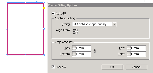

вам следует еще раз внимательно посмотреть на последнюю картинку с настройками и сделать также
Реакции: tanika

надеюсь это поможет в конце концов ))
