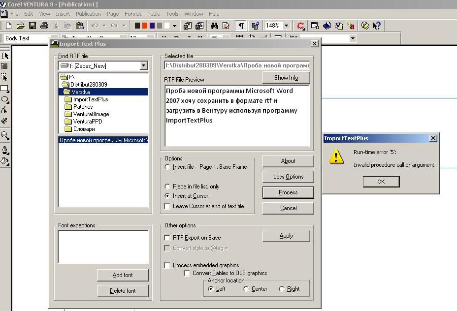

Да текст любой самый простой, без какого либо форматирования набранный сходу в Word 2007 и сохраненный в формате RTF.
А вот что мне ImportTextPlus выдает см рис.

Ответ: ImportTextPlus не импортирует *.rtf
Угу. Понял. Как-то много всего 7-й ворд в ртф пихает. Придется вам через wordpad пересохранять. :((
Посмотреть можно и в блокноте, видимо создатели M$ офиса 2007 переписали модуль экспорта в РТФ. Так что, проще всего откатиться на более старую версию офиса. :((
зы: создавал РТФ в нескольких версиях 7-го ворда, результат одинаков :((
зыЗЫ: размер ртф-файла из 10 букв: 7 ворд -- 31,6 кб; 2002 ворд -- 4,6 кб; wordpad -- 560 байт
