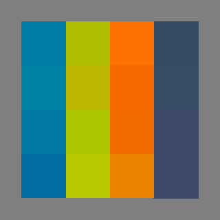

Однако мне трудно судить, насколько достоверно изображение на экране, потому что я никогда не видел ColorCheckerSG. Однако штаны свои у меня перед глазами, и то, как их «видит» спектрофотометр (с последующей конверсией в sRGB), явно не совпадает со зрительными ощущениями. Я попытался слегка «отрихтовать» исходные данные так, чтобы они более-менее соответствовали визуальным. Результат — в аттаче: слева вариант спектрофотометра, справа мой. Сверху вниз идут 2000 К, D50, F10, «F3» — всё рассчитано автоматически и в правом столбце тоже, на основе единственного визуального уравнивания (D50). Только для 2000 К есть некоторое несоответствие (полквадрата слева), поэтому я подобрал похожие RGB-значения (полквадрата справа).
И заметьте, характер изменений в правом столбике почти повторяет тенденции левого столбика. То есть в принципе всё правильно — непонятно только то, почему же этот левый столбик выглядит совсем-совсем непохожим на реальный стимул? Ведь замеры отпечатков и экранная цветопроба выглядят очень убедительно, хотя на бумаге больше отбеливателя, чем в стиральном порошке.
