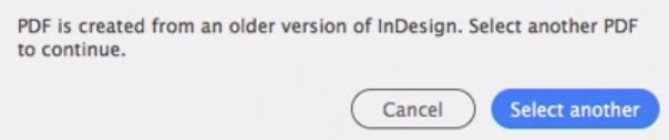

Не получится. Энн-Мари пишет в новом курсе Линдыком, что:
Because when you export to PDF from CC 2019, it adds some information like little hooks inside that PDF, so that when people add comments and then you import them, CC 2019 knows where to find them.
Более того, индизайн и не даст их импортировать:
Реакции: Aberdeen и suntory
@suntory
Однако можно обмануть индизайн, пишет Энн-Мари. Надо открыть PDF новый, зайти в comments и сделать импорт старых комментариев из старого файла в этот новый файл (Import Data File). '))'
Конечно же, страницы и размеры должны совпадать у обоих.
