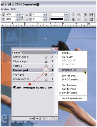

Я пробовал - получаются картинки с полным помещением файла (их, как известно, можно связать с чем-нибудь на диске или вынести файл связи ), но теряются все атрибуты обтекания, да и вообще положения в тексте. Проще заново поставить.

Как связать картинку знаю, а вот как импортировать текст и чтобы сод-ся в нем картинки "встали" именно так, как надо - это не ко мне (сам с Индизом знаком считанные пару месяцев).
