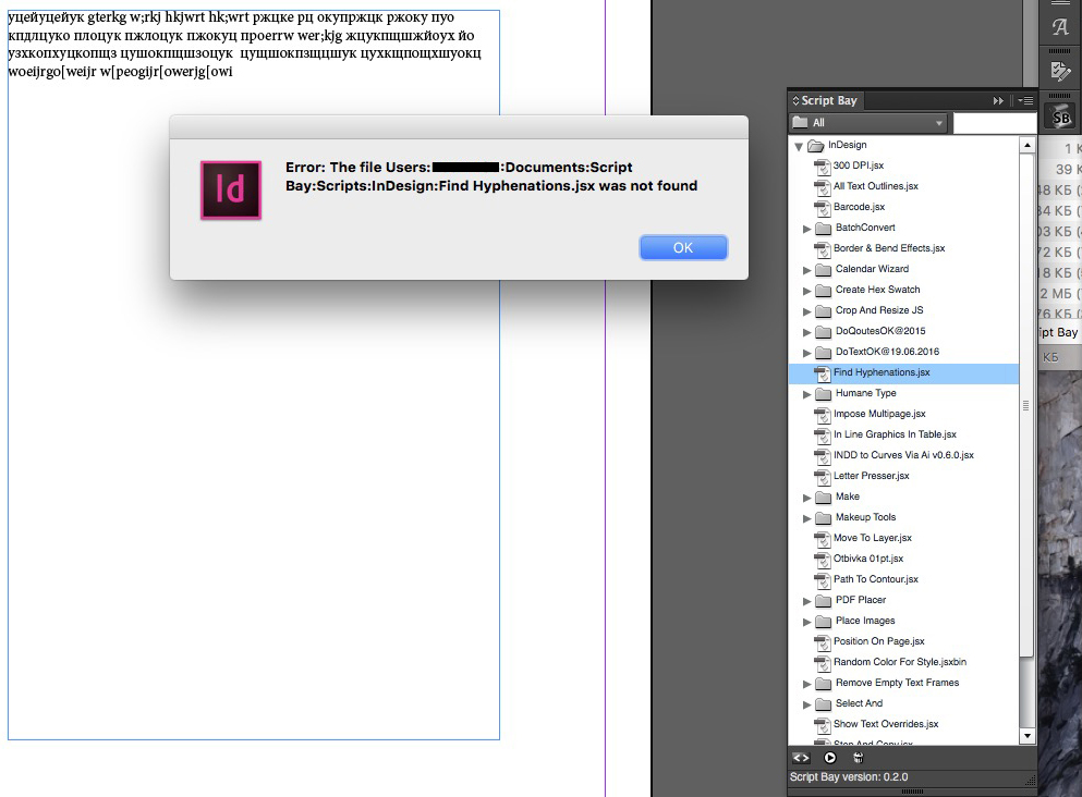

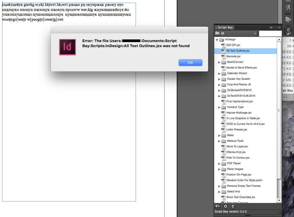

Столкнулся с проблемой запуска скриптов InDesign из панели Script Bay.
В панели они отображаются, но при попытке их запуска индиз пишет что файла нет на месте...
А если скрипты положить в Script Panel - то всё нормально запускается и работает...
Script Bay с остальными приложениями (PS, AI) "дружит" хорошо.
Подскажите, плиз, где копать?

Сегодня мне иллюстратор выдал похожее окошко. Перезагрузка Иллюстратора исправила ситуацию.
А кириллица в пути не источник проблемы?
И тут вот смотрели?
А если запустить скрипт, в названии которого нет пробелов?
перезапуск индизайна не помогает...
с беспробельными именами скриптов картина та же.

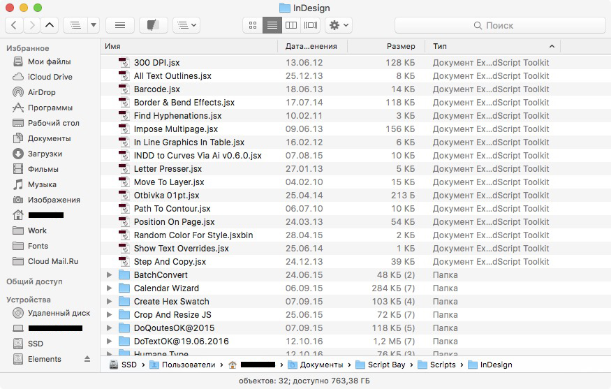

Макось на русском, естественно, в финдере алиасы повсюду (пользователи - users, библиотека - library и т.п.) может быть такое, что сам скрипт бай с алиасами не работает? Но тогда вопрос почему именно с индизайном? С остальными адобами ведь работает без проблем. В винде всё хорошо. Проблема работы приложения+скрипты только в макоси. Версия скриптбай 0.2.0 - давно не обновляли.
Естественно – английский для любой оси. Попробуй поставить праймари не русский а английский, некоторые программы не работают, если в системе основным языком стоит русский.
И с чего решено, что повсюду алиасы?
Реально папки именуются, Library и Documets и т. п., просто Finder отображает локализованные имена.

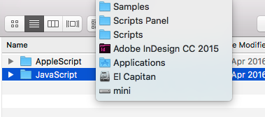

у меня и в английской макоси порой не запускались скрипты, даже ошибок не выдавал...
помогло перенос оных из юзерской папки в системную
Я имел в виду псевдоперевод некоторых элементов в путях имени файла. По факту все пути английские, но в финдере он отображает их по-русски.
Так и сделал. Скриптбай отсюда нормально обрабатывает работу скриптов.
Почему он не может работать со своим же каталогом созданным при установке - загадка.
Повторюсь, фотошоп и иллюстратор работают без проблем :-)
