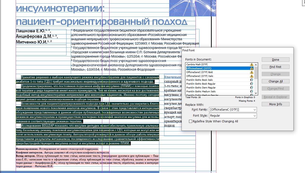

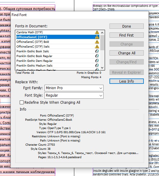

Здравствуйте!
При открытии в CS5.5 не определяется шрифт, хотя он есть в системе и установлен из коллекта. При выборе в меню он как бы есть, но если его выбрать - становится с квадратными скобками. В чем может быть проблема, подскажите, пожалуйста? Скрины прилагаю.

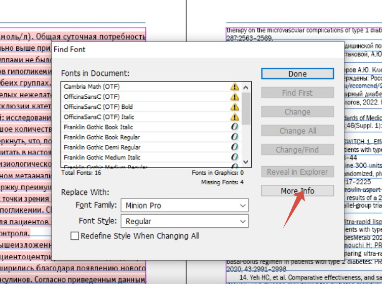

Я удалил всю Оффицину и установил заново из коллекта. В системе должна быть только Оффицина из коллекта, но все равно нет, не определяется. А More info - это где посмотреть, сорри, не знаю

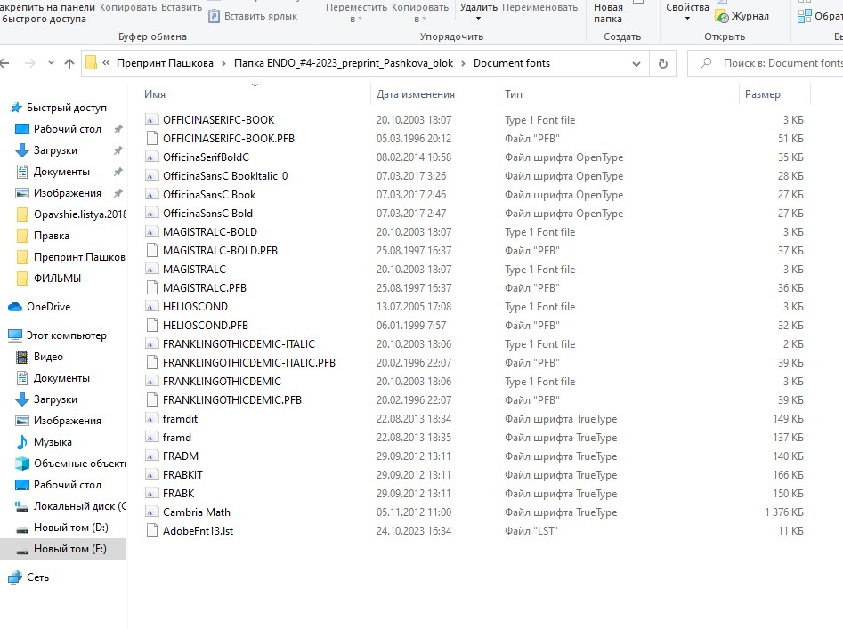

Ах да, забыл сказать, что коллект был на Винде 8.1, а открывается на Винде 10. Может, это как-то влияет.
    103.2 КБ · Просм.: 141
установил заново из документ фонтс
Я и говорю
Уберите вообще из системы, у вас же Document Fonts есть
По нормальному эта папка задумана чтобы никакие шрифты устанавливать из коллектов не нужно было.

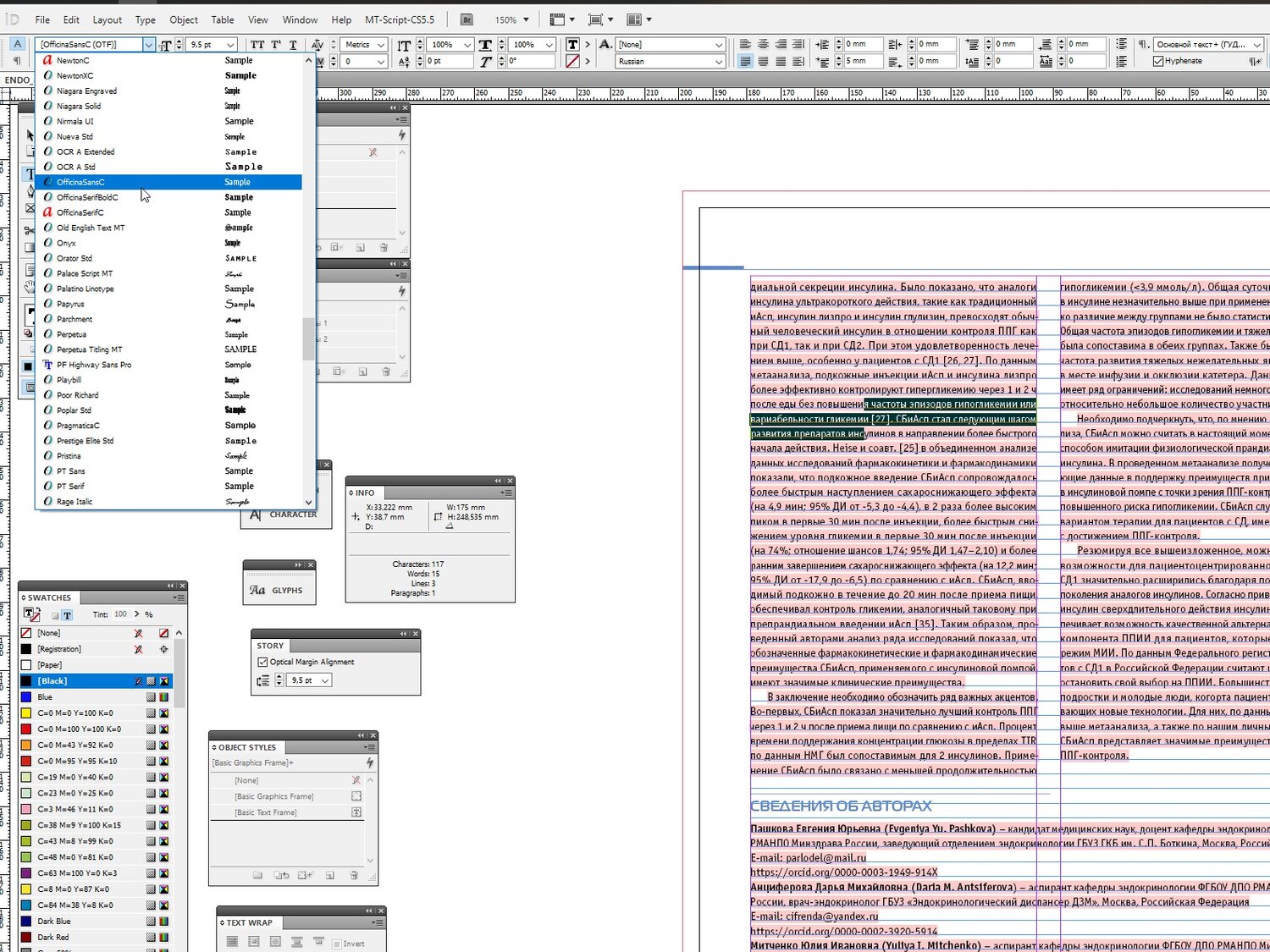

А в Replace with в списке другие OfficinaSansC есть? Заменить получается?
Вообще это OTF в скобках обычно признак дублей.

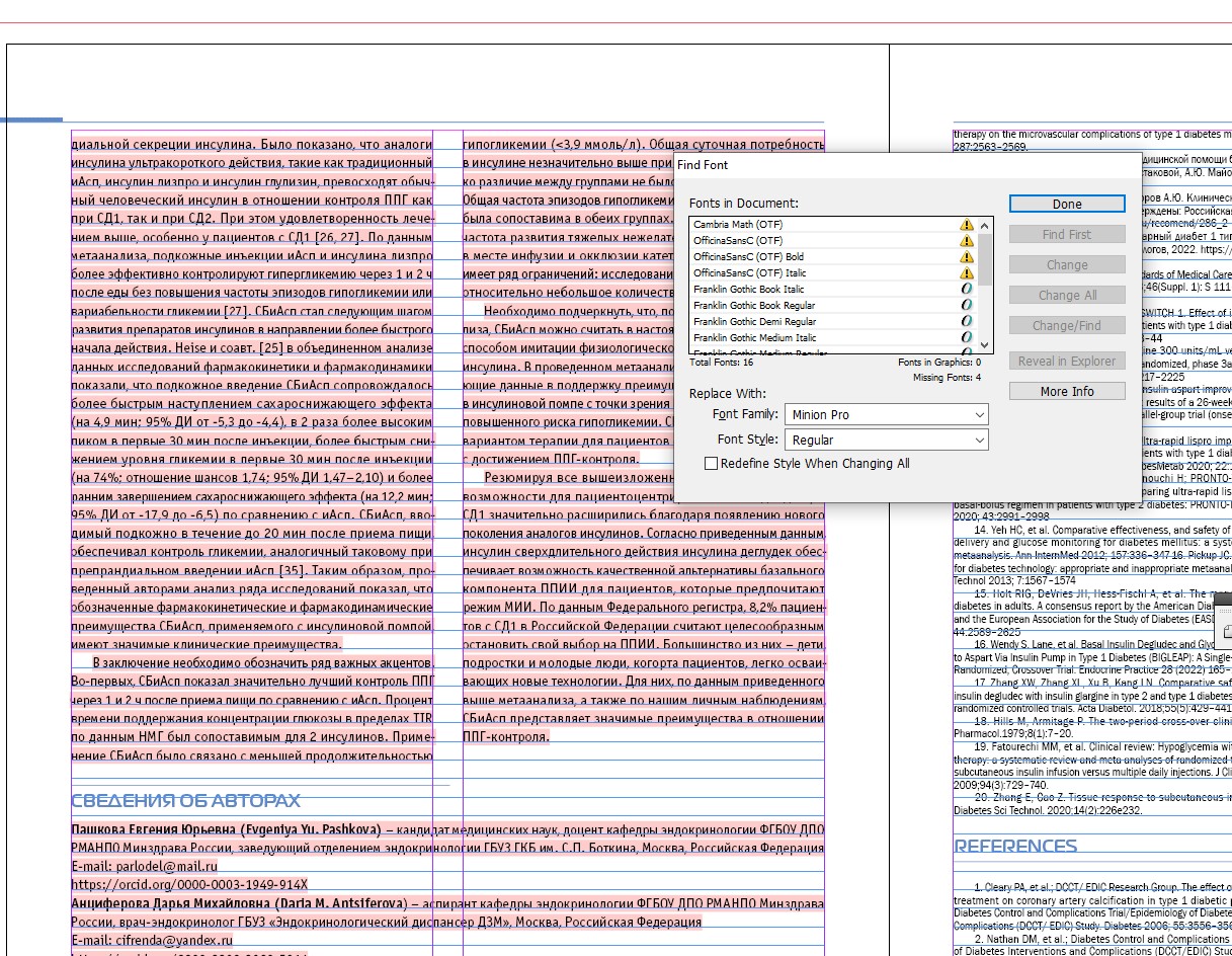

В том то и дело, что не получается, тоже квадратные скобки

Я и говорю
То есть, мне удалить все используемые шрифты в документы и открыть из коллекта? Без установки?
Еще на букве I посмотрите ITC Officina на всякий случай
Мне вот нужно, чтобы на разных компах под одним шрифтов. Сейчас без ITC. Но на 8.1 все норм, а на десятке не хочет определятся

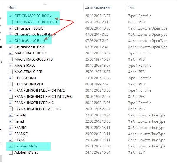

Я бы заменил везде на современный настоящий Opentype, OfficinaSans без С
А Камбрия явно дубль. Cambria Math всегда была внутри cambria.ttc, какой-то отдельный файл не нужен.
Вот еще интересно, почему, если все шрифты собраны в коллект, при установке Индиз их не видит

Вот же дубли в разных форматах и Cambria Math отдельным файлом.
