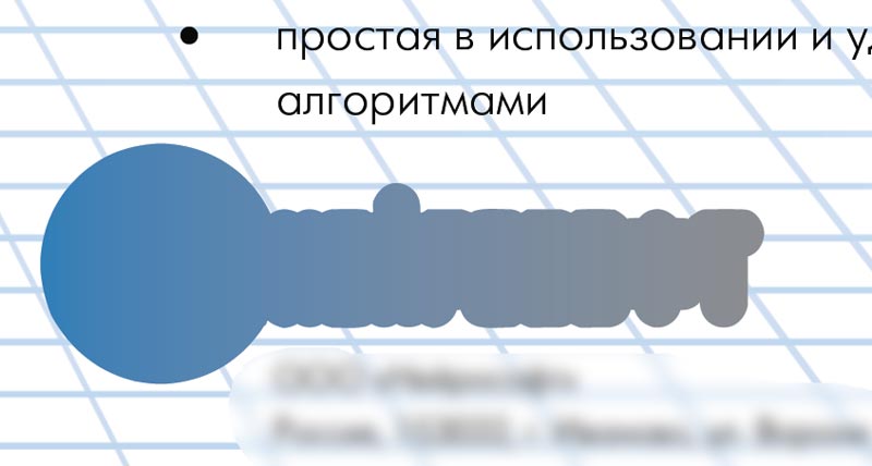

Положил на страницу в индезе PDF, присланный от уже неоднократного рекламодателя. Когда сдавался - не успел проверить этот раздел. Виноват, но надо было "вчера" :(
Сегодня звонят из типо и говорят, что бяка на одной странице.

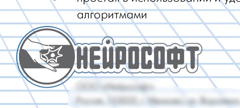

Я поковырялся, потом непосредственно из индеза сделал уже нормальный PDF без этого глюка и отослал его.

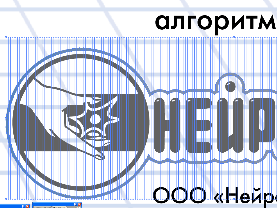

Выкладываю скрины. В илле оригинальный объект выглядит "забором".
Скорее всего пдф родили из корела (могу потом узнать, если нужно).
Пока разбирался, выяснил, что удаление одной галки в установках дистиллера это безобразие прекращает.
Установки при генерации из индеза и через дистиллер вроде идентичные.
Обычно беру Press Quality и ставлю Acrobat 4.0 (PDF 1.3).
Причём, проверял PS после индеза и смотрел на ExpressRIP - никаких приколов, всё корректно показывает.
Что посоветуете? Убирать эту галку навечно или по обстоятельствам?

У нас пока установлено, но глюк заставляет задуматься. По сути произошёл отрыв комбинированной маски от того, что она маскировала. Если быть точным - возможно вина здесь в направлении обхода внутреннего контура маски. Если это Корел, то в старых версиях он игнорировал понятия направления векторной кривой.
Кроме того, эта опция иногда без спроса сглаживает кому-то любимые градиентные патчи. А в остальном... Работает без спроса в Иллюстраторе, выборочно сглаживая градиенты. Но позволяет значительно снизить количество элементов, что заметно сокращает время генерации битовых карт с треппингом.
ЗЫ. Вспомнил! Некоторые продвинутые любители при сохранении епсов и прочего PS любят ставить совместимость градиентов. Это вылазило в заголовках с градиентной закраской именно в таком виде! При том, что чужие ПДФ ставились в спуск в Препсе.
