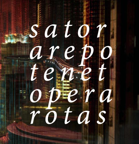

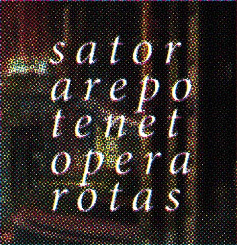

Тут зависит от сочетания текста и подложки. Самое плохое - это мелкий белый текст шрифтом с засечками по композитному черному или очень темному фону. Такое сочетание - считается криминальным. Другие нет.
Усёк..Хотя странно, белый на чёрном очень хорошо должен читаться,конраст то большой.Ну да ладно:)Буду иметь в виду.
Вот попробовал изобразить что получается на бумаге. при мелком тексте на темном фоне при несовмещении. Понятное дело что несовмещение - есть всегда. В определённых пределах. Но даже при соблюдении стандартов на эти пределы - мелкий текст вывортокой может пострадать. На картинках - исходный макет, и что может оказатся на бумаге
