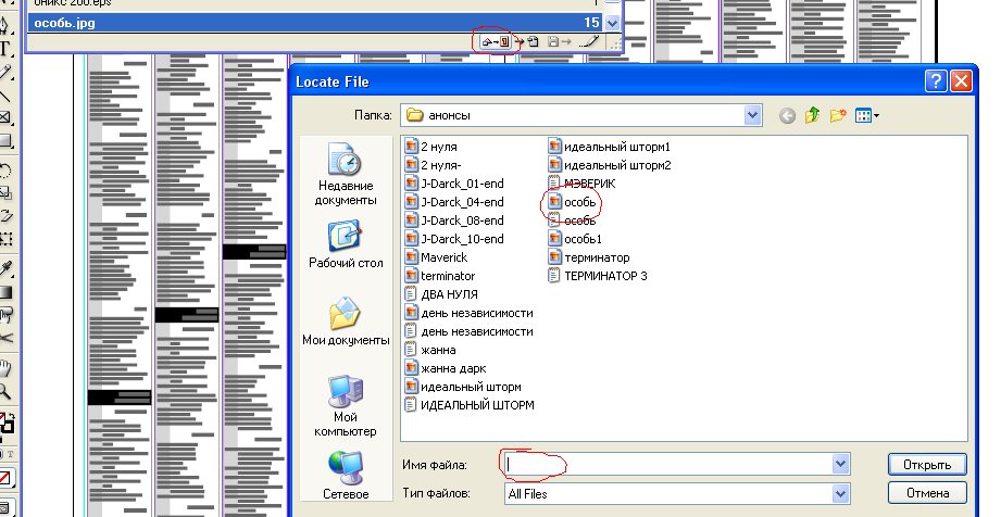

Relink...
Совет.
Если при нажатии кнопочки "Relink..." в панели "Links" (да и любым другим способом) в открывшемся окне не подставляется имя текущего файла, который пытаетесь перелинковать, в свойствах папок обозревателя Windows снимите галочку "Скрывать расширения для зарегистрированых типов файлов". Иначе говоря, если в проводнике Windows не отображаются расширения файлов, то ИД не подставляет в диалогах "Relink..." имена текущих файлов.
Правда есть другой момент - если включить отображение расширений, то имена файлов, введенные без расширения, ИД считает неправильными, в отличии от первого варианта.
