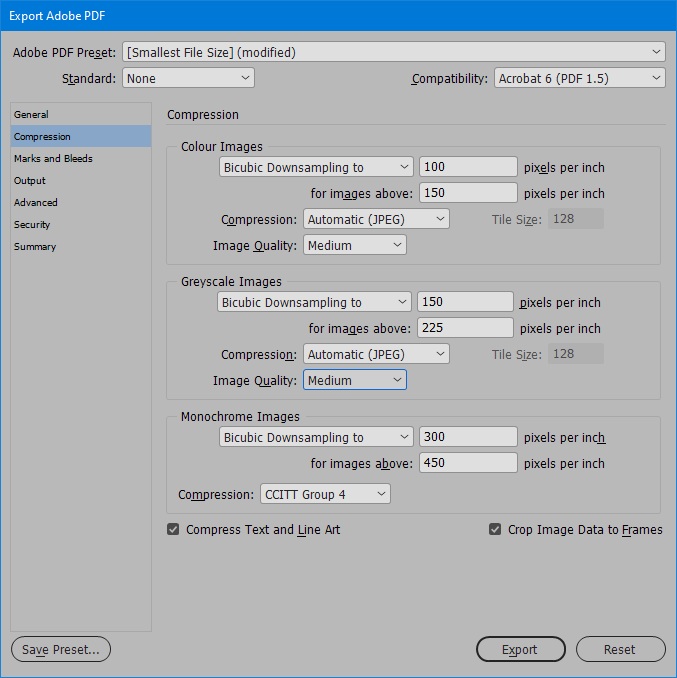

Никогда не обращал внимания, но теперь убедился, что Индизайн не умеет сохранять компактные PDF для рассылки или интернета. Даже если максимально ухудшить качество растровых картинок. Коллеги подсказали решение: открыть PDF в Иллюстраторе и пересохранить. Размер получается раза в три меньше!
Почему так происходит? Сталкивались с этим?

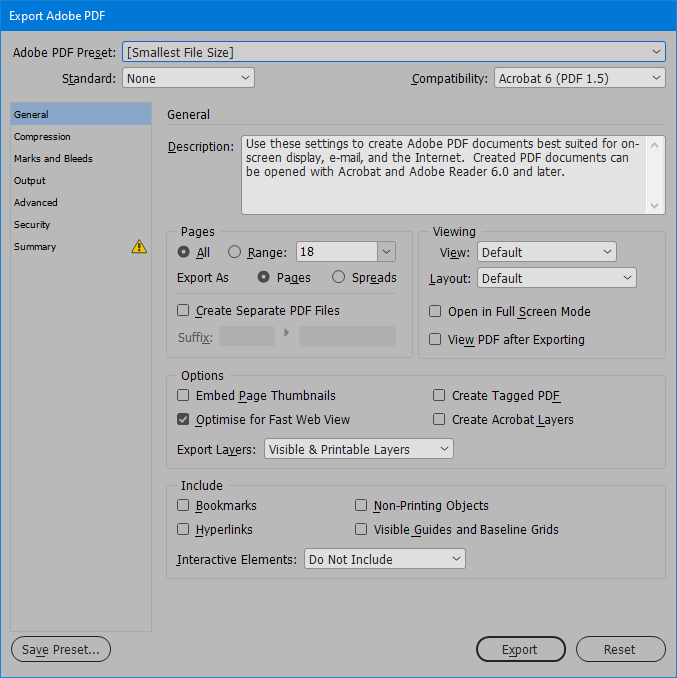

Расскажите подробнее как вы сохраняете .pdf в Индизайне.
Нуу... насколько подробнее? Отталкиваюсь от пресета "Наименьший размер файла".

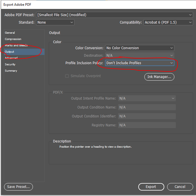

Но когда пересохранил, то увидел, что размер файла почти не уменьшился. Так что, видимо, дело не в этом.
Вот все бросились советовать свои любимые кнопки, а прежде стоит выяснить, что содержит эта публикация. ПДФ та ещё матрёшка. ;)
Много таблиц, текста, мелких растровых картинок и векторных картинок, 20 полос.

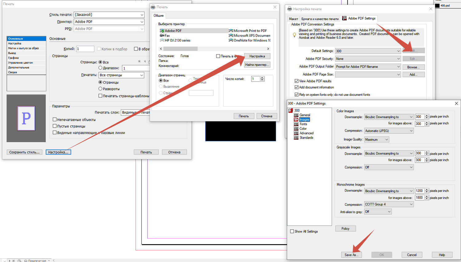

Нужно печатать, а не экспортировать (нужные галки установить вручную)
Как ни странно, печать в PDF работает. Напрягает только невозможность задать конкретное разрешение для растра.
Да, хитро. Но всё же это странное решение, не находите? Печать она... для печати всё же, вроде бы.

Именно! Экспорт в .pdf (Interactive) пробуйте, в настройках указывайте jpg, а JPEG Quality и ppi подберите опытным путем. Только что проверил: экспорт для печати 70 Мб, экспорт в интерактив 4,5 Мб. Разница как бы налицо.
Реакции: NNN5
Третий раз говорю, что у меня это не сработало.
