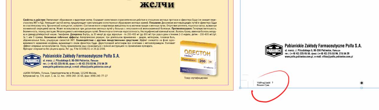

мда... стремление людей к флуду не знает границ...
особо порадовал "профсовет" написать ручками циан, маджента и прочая...
на посте №2 от сахарова ветка-то и закончилась(((
    49.2 КБ · Просм.: 1 022
