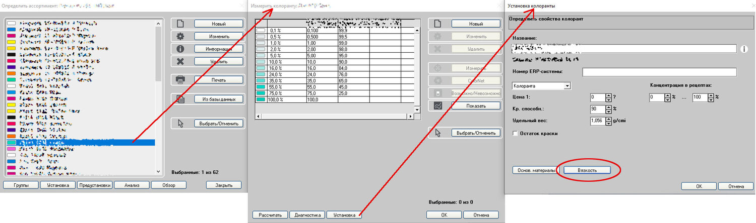

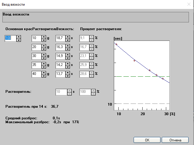

Разумеется, вязкость для каждого компонента в ассортименте должна учитываться. Для этого строится так называемая кривая разбавления (см. скриншот). Для построения кривой надо открыть ассортимент, выбрать интересующий компонент (колорант), нажать на кнопку "Установки", в открывшемся окне нажать кнопку "Вязкость". Единственный момент - для такой глубокой работы с ассортиментами у вас должен быть IF в варианте Manufacturer.
Что касается шаманства с рецептами, в том числе с изменением толщины красочного слоя, еще раз повторяю - вы пытаетесь натянуть сову поставщика на глобус своего производства. В 99% случаев это не работает.
