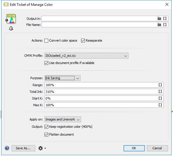

1 367
249
Ink Saving - коммерческая болтовня. Это профайлы с максимальной генерацией черного. Сокращение количества используемых цветных происходит за счёт максимально возможного использования чёрной. GCR. Известен уже лет 20 точно. Старое обозвать по-новому и можно продавать снова и снова.

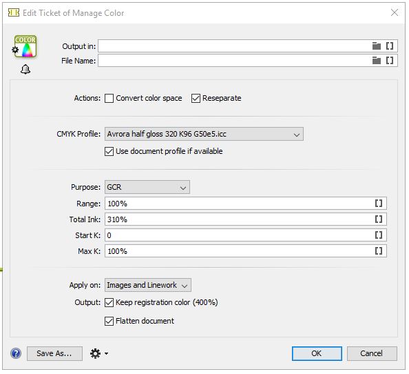

А зачем тогда они в тикете разделяют Ink Saving и GCR? Именно за этим?
И вот это тогда тоже непонятно
Select what type of reseparation you want to do in Purpose:
  • Ink Saving replaces as much CMY as possible by Black.
    This is a good choice if you want to save on CMY inks.
  • GCR (Gray Component Replacement) replaces CMY by Black in the grey and the saturated areas.
    This is a good choice if you want to avoid color casts in the grey areas, and to avoid having too much ink in the dark saturated areas, which could cause problems with the substrate.
    This is selected by default.

GCR - просто GCR. Ink Saving - максимально возможный GCR. Черный добавляется везде, где только можно.

Так это вполне стандартный профиль. Его можно построить в любом софте. Сделайте начало черного от 0, кривую GCR - в maxK, ширину - 100. Всё - у вас Ink saving профиль.
