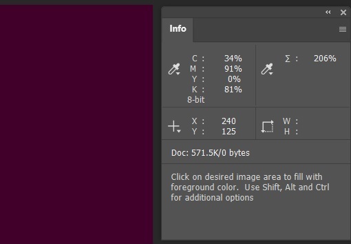

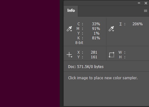

Не могу молчать - хотел сделать новый пост, но зачем плодить сущности, когда уже вопрос обсуждался. ))))
Все таки мой опыт, появившийся за год внедрений Alwan ColorHub в разных типографиях говорит о том, что если математика конвертера работает правильно, то никаких искажений быть недолжно, а отпечатки с глубоким GCR попадают в пробу проще и быстрее. Чтобы не быть голословным и наглядно подтвердить впечатления счатливых ползователей был сделан следующий тест: оригинальные смеси ЦМИК и оптимизированные были отпечатаны офсетом в условиях близких к ISO (слева на фото) и сравнены с цветопробой со струйника SC-P5000V с средней дельтой 0.84 от ISO (справа на фото).
Выводы:
1) Колорхаб честно отрабатывает конверсию цвета и на ЦП разницы между оригинальными и GCR цветами не наблюдается.
2) Оптимизированные цвета на отпечатке по факту ближе к цветопробе, чем оригинальные. Это доказывает, что "быстрее попадаем в пробу" не просто впечатления, которые к делу не пришьешь, а реальный факт.
Почитал всю ветку и искренне не понимаю почему при внедрении глубокого GCR "люди наелись говна" - возможно у других реализаций что-то не так гладко с математикой...

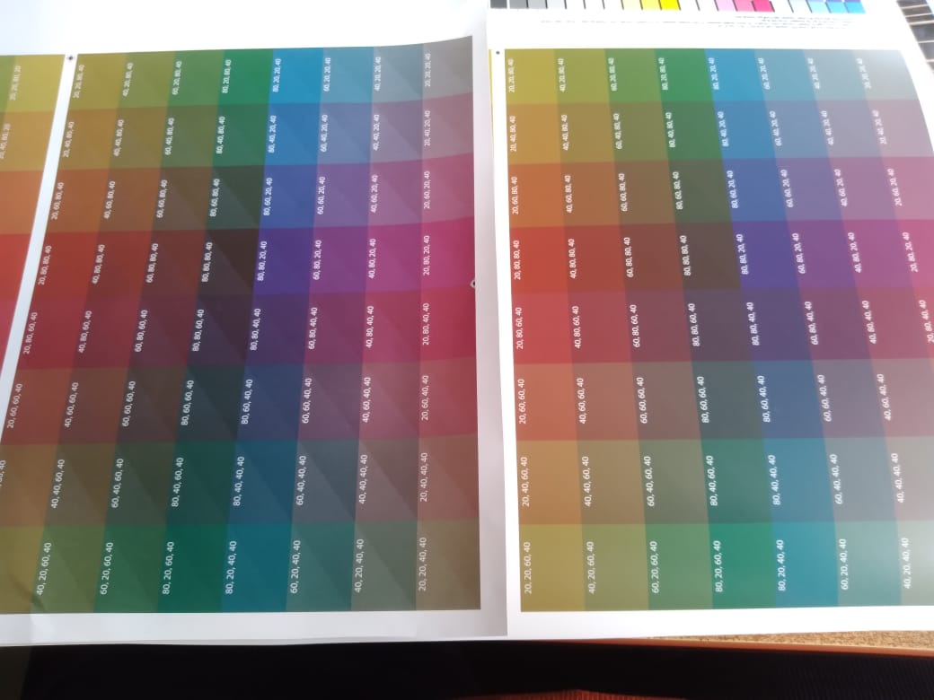

Сам задал вопрос - сам и отвечу. У меня ACH 3.9, у вас наверное сильно постарше. Не сильно, но он портит цвет одинаково и в режиме GCR 0-100-300 и в режиме General Purpose GCR - кладет загрязняющую желтую в чистую смесь 44-100-7-78. Это конечно не красный уровень фотошопа, но и не зеленый уровень Аржила и иксрайтовского профайлера.
то есть если вы получили от заказчика нормальный чистый цвет спелой вишни - Алван сделал его немного грязнее, потому что не морочился нормальным профилем, который считать надо долго, а сгенерил профиль налету в секунду и получил посредственный результат. Да еще и не сэкономил ни фига!
Посмотрите что выдает ваш новый алван. Но не думаю что налету вообще возможно просчитать чистые смеси красок верно.

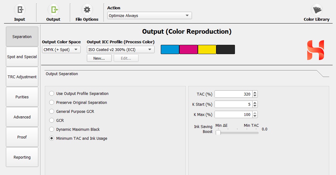

Михаил!!!!
Конечно же у меня версия сильно старше - 7.7 и в ней есть и упомянутый вами General Purpose GCR который действительно работает "как фотошоп". Ну потому он и General Purpose - то есть для всех и любых условий. В вашем же 3.9 есть опция Dinamic Maximum Black включив которую вы бы получили неидеальные 33 91 1 81 (скриншот DMB). В текущей версии присутствует возможность использовать эту технологию тоже (см скриншот ColorHub), но актуальнее пользоваться последним алгоритмом Minimum TAC and Ink Usage о практике использования которого я и рассказывал все это время. И вот он уже и дает упомянутые вами идеальные 34 91 0 81 (см MTAC&IU) для данного входящего Lab 9 34 -10. Так же он поступает со всеми другими цветами везде где только можно, но не в ущерб входящему цвету - это священная корова с точностью 0.5 Delta E. Причем в настройках есть возможность выбирать между методиками расчета дельты - от старой и недоброй модели 76 года, до толерантной 2000. )))) По умолчанию включена, ни нашим не вашим - от 94.
Михаилу на почту выслана ссылка на скачивание актуальной полнофункциональной демо-версии Alwan ColorHub дабы мы отныне и вовеки веков разговаривали на одном языке. Кто желает присоединиться к разговору - милости прошу в личку.
