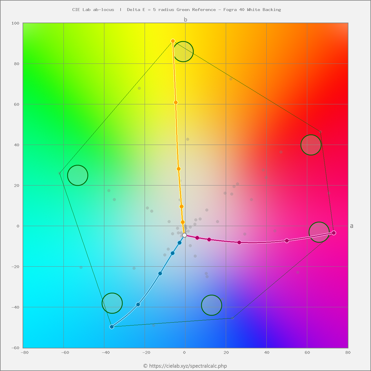

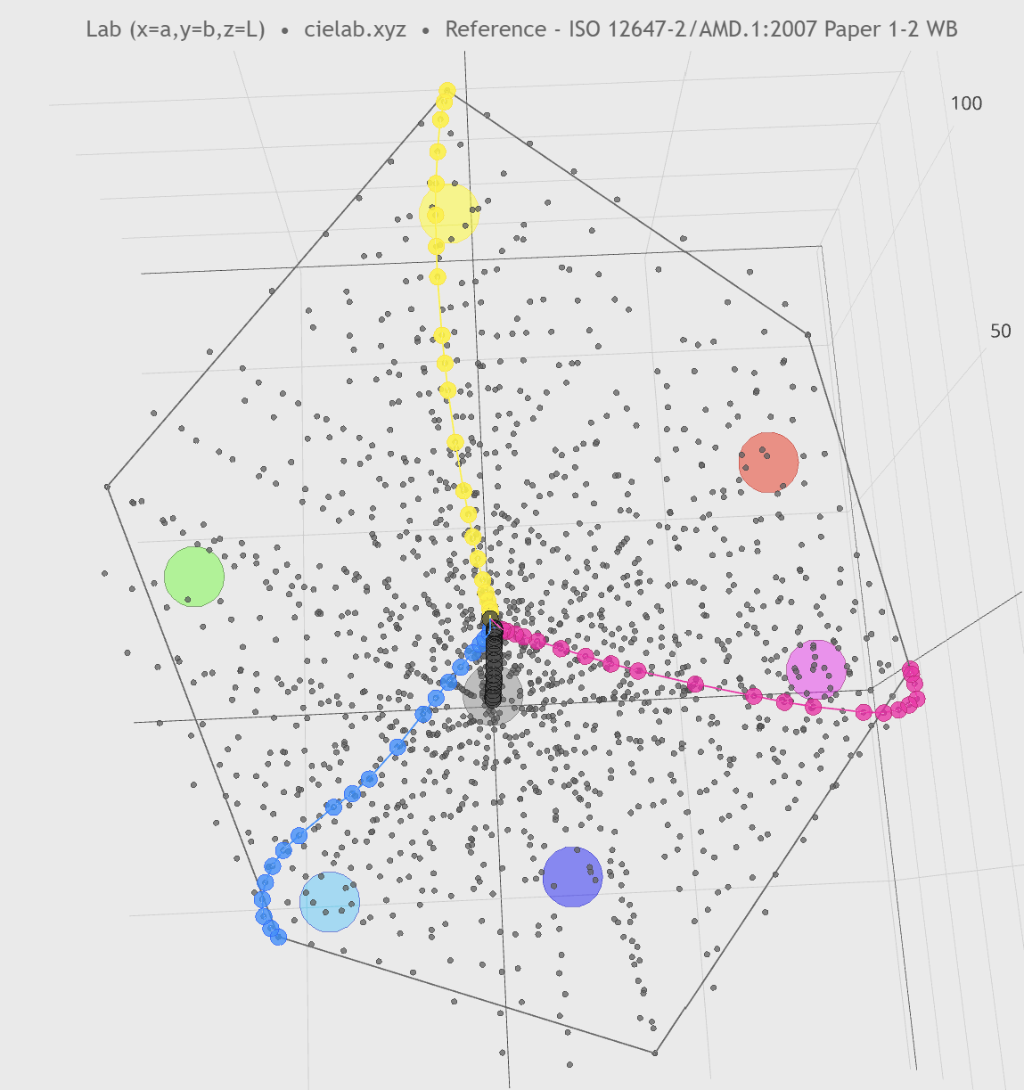

Слушайте, по второму разу объяснять не буду, перечитайте внимательнее. Прилагаю скрин с цветовыми охватами неких стандартных RGB и CMYK профилей. Ищите их там.
4. Что такое хрома?
Это насыщенность цвета, только не на ваш вкус, а в стандартизованных координатах Lab, которые элементарно пересчитываются в LCH: lightnеss, chroma, hue. Вика вам в помощь.
5. "Загогулины" - я правильно понимаю, что это когда насыщенность цвета перестаёт повышаться, но изменения продолжаются и цвет начинает менять тон?
Щас я вам покажу эти загогулины, щас вы у меня попляшете!.. См. скрин, вы правы (картинка от mihas).

4. Что такое хрома?
Хрома и насыщенность - синонимы, перевод с английского. Chroma в системе CIE LCh - это C, еще там лайтнесс и Hue - тон. Ну вот мы и наблюдаем во всех системах печати то, что при достижении некоего высокого уровня насыщенности или хромы - начинает сильно меняться тон, а насыщенность прирастает мало и в конце вообще перестает расти.

А как увидеть эти графики? Сама механика.
Примерно так все программы генерят проекцию ab (без третьей проекции светлоты). На завышенной подаче красителя направление от центра (нейтраль, нулевая насыщенность, серое, бумага) к периферии векторов голубой и пурпурной краски будут менять направление против часовой стрелки, вектор желтой - немного менять направление по часовой стрелке. Вовремя остановиться - когда тон немного начал меняться, но длина вектора еще растет понемногу. А потом будет только падение светлоты, изменение тона, но не рост насыщенности. Падение светлоты тоже плохо: чем светлее краска - тем лучше, темной мы ее всегда можем сделать с помошью добавки черной, а вот осветлить ее нам нечем. Чем краска из банки светлее на хорошей насыщености - тем круче, тем больше светлых RGB мы можем красками передать без сжатия.

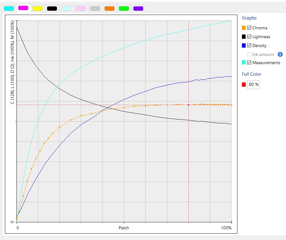

Нет, тут речь о графиках на этапе линеаризации, а оные с нужными параметрами не везде выводятся, в некоторых РИПах вдобавок мишени слишком грубые, детализация недостаточная. Некоторые проги подписывают под плашками результаты замеров, но выдернуть их в Excel быстрым путём не получится (хотя через экспорт данных линеаризации и заумный импорт в Excel обычно можно), а понять, что происходит по одним числам трудно.
Вот тут и далее не соглашусь в следующем: Хрома в LCH/Lab - это конкретный психофизиологический параметр цвета. Термин "хрома", полагаю, выбран именно для того, чтобы отличать от "насыщенности", приобретшей ко времени разработки Lab массу технических интерпретаций и в целом воспринимаемый как субъективный. Обычно о насыщенности, saturation, говорят применительно к координатам HSB, HSL и HSV, а это просто пересчёт RGB в полярные координаты безотносительно трактовки самих RGB координат. То есть, в неком кривом RGB-профиле рост S (saturation) на каком-то участке может на выходе дать падение хромы. Хуже того, говоря о технических трактовках, мы забываем о фактическом восприятии с кучей нюансов. Его, конечно, тоже можно формализовать, и во всяких дополнительных стандартах типа CIECAM02 (или том самом OKLAB) это пытаются сделать, только пока регулярно вылезают проблемы поддержки данных расширений.
А потом будет только падение светлоты, изменение тона, но не рост насыщенности. Падение светлоты тоже плохо: чем светлее краска - тем лучше, темной мы ее всегда можем сделать с помощью добавки черной, а вот осветлить ее нам нечем. Чем краска из банки светлее на хорошей насыщенности - тем круче, тем больше светлых RGB мы можем красками передать без сжатия.
Когда вы добавляете чёрный к краске с максимальной хромой, вы не получаете настолько же спектрально чистую краску, как при погружении взглядом в пресловутую банку с краской. В том-то и дело, что чёрный/серый как бы разжижает спектр краски, создаёт фон, в котором утопают спектральные пик/холм/горка/канава исходной краски. Попытаюсь позже сделать графическую иллюстрацию. Поэтому плотную краску ничем не заменить. И, как раз, для жёлтого высокая светлота может быть пороком - с такой краской вы не получите глубокую охру. Технически всё это я могу интерпретировать так: краска с максимальной хромой и добавкой чёрного имеет хрому ниже, чем та же краска, ушедшая в "загогулину" и достигшая того же уровня светлоты. При этом, краска, ушедшая в "загогулину" безусловно изменит немного тон, но такое изменение может быть скомпенсировано небольшим добавлением других красок. Очевидно, что добавка других цветных красок приведёт к меньшему падению светлоты, нежели добавка чёрной, таким образом выжать из "загогулины" более плотный цвет того же тона возможно. Главное только, чтобы перелив не произошёл.
Приведу ещё такое доказательство от противного. Добавка чёрного к цветной краске равносильна печати на серой бумаге, в пределе - на чёрной. Если вы напечатаете плашку с максимальной хромой на чёрной бумаге и нанесёте ту же краску плотным слоем на белую, вы же не получите одинаковый результат? Плотная краска будет выглядеть цветной, а краска на чёрной бумаге - едва-едва.
В качестве иллюстрации - графики линеаризации по нескольким цветам. А, вот, фото линеаризационной мишени оказалось бесполезным, настоящую репродукцию я пока не готов представить, искажённые контрасты и хромы c зеркалки для иллюстрации не годятся. Можете только на слово поверить, рост плотности цвета у мадженты в этом случае явно ощутим.
