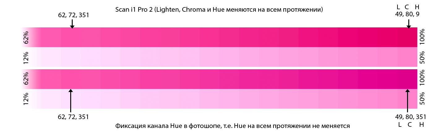

Пример:
Это реальный скан спектрофотометром кривой линеаризации (с шагом в 2%) краски Magenta на моем домашнем принтере Epson L3070 с китайскими чернилами распечатанная через i1Profiler через недорип PrintFab, благодаря чему, можно печатать напрямую в CMYK.
В верхние два ряда – Скан без коррекции. Видно как в самом верхнем ряду от 62% до 100% цвет «уходит» в красный оттенок.
В Верхнем из двух нижних рядов зафиксирован канал Hue в фотошопе, как будто бы он не менялся, а был прямой как стрела. Обратите внимание, что Chroma на самом верхнем правом патче в обоих вариантах (на 100%) одинаковая. И обратите внимание, что верхний ряд все же растет в насыщенности. И если бы не смещение оттенка, то вы бы наверняка выбрали бы 100% в качестве предела линеаризации, так как патчимежду 98% и 100% отчетливо отличаются.

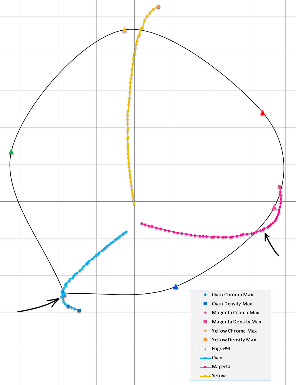

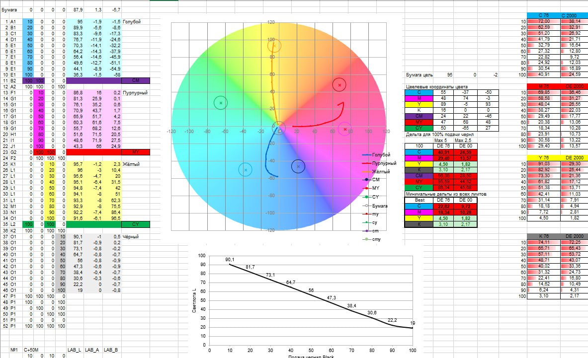

Если же посмотреть на эту линеаризацию в Экселевском файле Сергея Зинченко (за этот файл ему тоже, великая благодарность) то будет выглядеть так:
И если следовать вашему руководству, то предел линеаризации следует выбрать примерно там где указано стрелками. Для Cyan это прям совпадает с Фогрой39 – все как вы и пишете в пункте 9.
Для Cyan это будет около 84% а для Magenta в районе 68%.
Кстати, формулы расчета Сергея, определяют для этих данных линеаризации в Cyan по насыщенности 94% по Светлоте 100%, а Magenta – по 100%

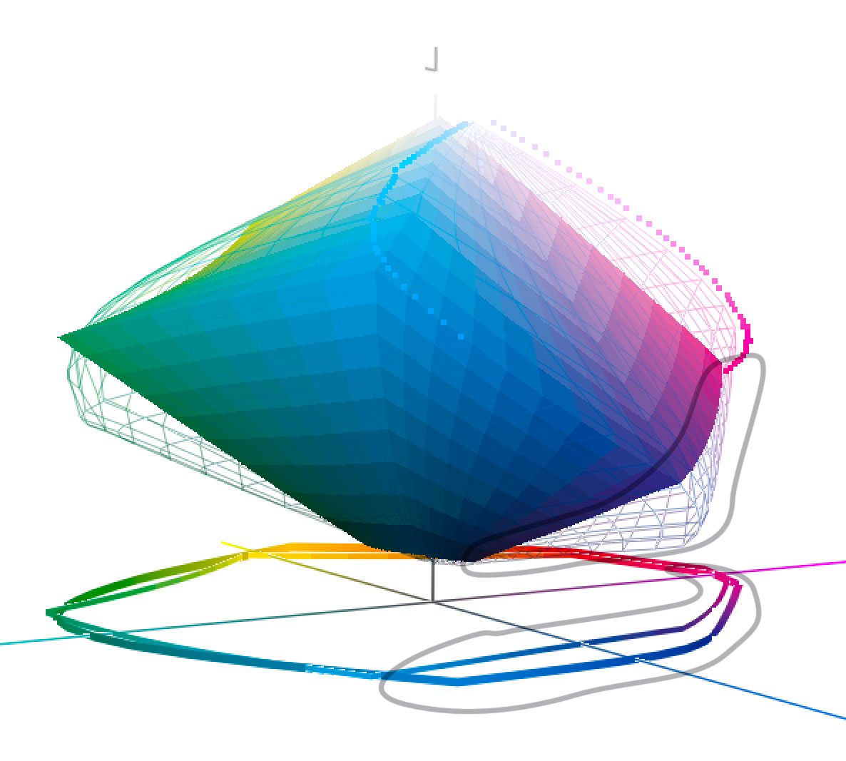

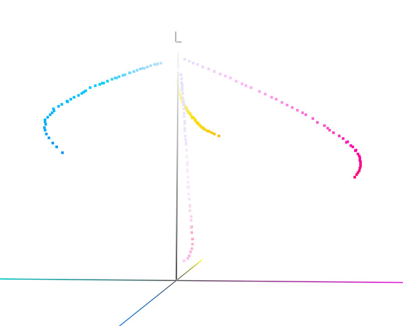

Дело в том, что вы не видите как эти линеаризационные кривые выглядят в 3d – вместе с третим каналом Lightness. А выглядят они следующим образом:
Может сразу это вам не говорит, но обратите внимание, что кривая нигде не ломается, так же плавно продолжает свое движение.

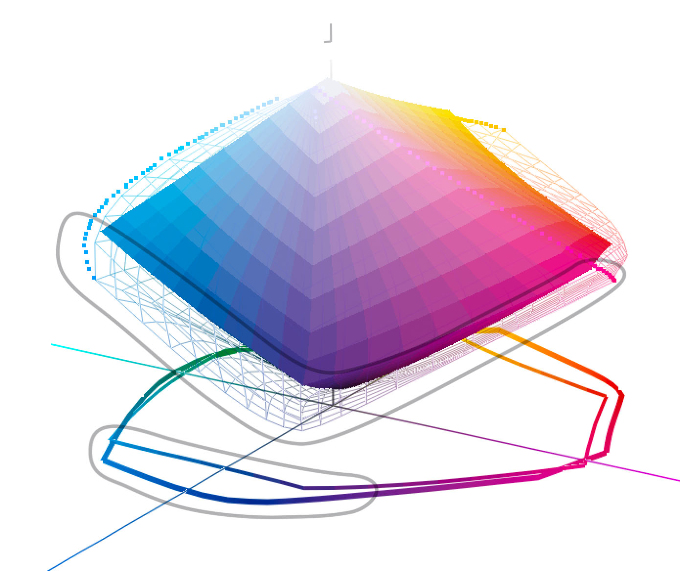

Я построил профиль 3000 патчами (без какого-либо ограничения по каналам) так же печатью из i1 Profiler’а. и вот что получилось в сравнении с Фогрой. Я сравниваю с ней, потому что вы предлагали остановиться на максимально насыщенных тонах, в районе значений кардиналов. По крайней мере в данном случае с каналом Cyan это совпадает хорошо по вашему руководству. И вот как будут выглядеть эти два профиля с наложением друг на друга:
В каркасном виде показан профиль принтера, а заполненный цветом – Fogra39.
Серой линией обведены те объемные части профиля, которые бы значительно уменьшились, в случае если ограничить линеаризацию по вашему методу. В этом случае да, и бумага и уровень подачи чернил на этом кол-ве проходов позволяют никак не зажимать лимиты.
Как видите не все так просто, и что-бы выжать максимальный цветовой охват при построении профиля, нужно достаточно много понимать.

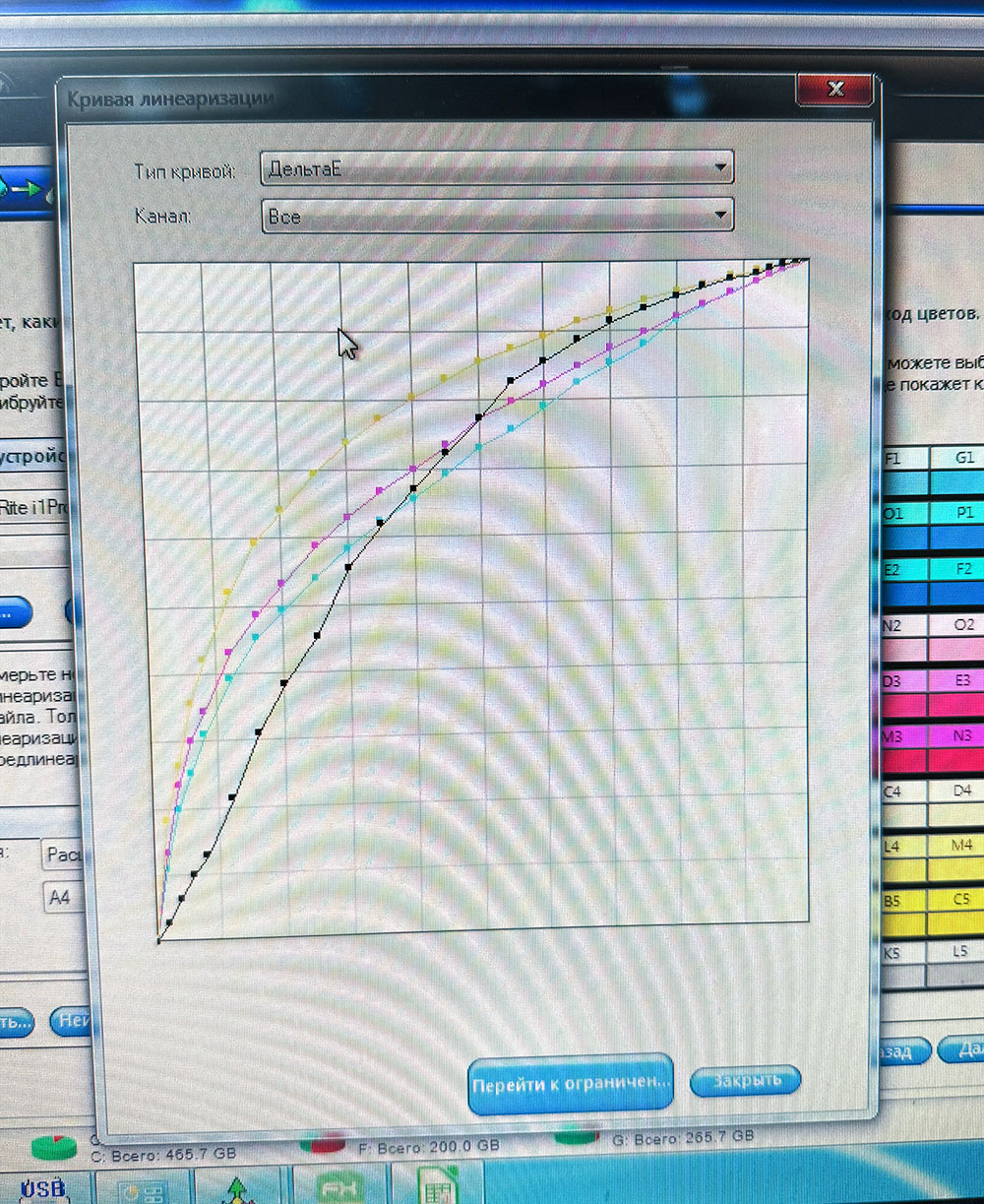

Мне вот интересно другое – когда во Flexi делается поканальная линеарицация, то как я понял, ориентироваться надо на Delta E. Это корректно? Как она высчитывается? Это разница между двумя соседними значениями? И это DeltaE 2000? Хорошо было бы добавить подобное в табличку Сергея.

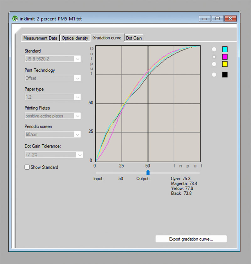

И еще – разобраться в вопросе линеаризации, меня сподвигла необходимость откалибровать DTF печать на DTG рипе. После Flexi я удивился его скудной реализации в плане линеаризации только в ручном режиме.
Возникла такая идея – после корректного ограничения лимитов, можно еще раз распечатать мишень линеаризации, усреднить ее, и скормить MeasureTool 5.10 там есть инструмент линеаризации.
Данные оттуда даже можно экспортировать в текстовый файл такого вида:

Пример:
А теперь, пожалуйста, перечитайте эти две цитаты из предыдущих сообщений.
Посмотреть вложение 167470 Посмотреть вложение 167471

В принципе вбить их в DTG рип не составит труда…
Я файл Сергея в своё время под себя адаптировал, смотрю на загогулины и дельты Е
Ого! прям большая работа проделана…
Не поделитесь табличкой?
Буду благодарен, только начинаю разбираться в тонкостсях…
И еще вопрос ко всем:
Насколько актуально и правильно после линеаризации поканальной проверить ее распечаткой с линеаризацией тестовых файлов, на которых визуально можно оценить отличается ли 100% напечатанной заливки от 99%, 98% и так далее до 90%?
Если судить по калибровке мониторов, то в идеале даже 2, можно различить на хорошем мониторе, при нормальном освещении рабочего места.
Delta E - это ошибка между целевым значением цвета и измеренным. Она вычисляется как сумма абсолютных отклонений значений L, a, b.
Это я знаю, слава богу. ))
Я имею ввиду как именно устроена линеаризация через DeltaE? И почему именно этот способ был выбран? А не к примеру по плотностям. Ведь этот параметр – мера визуального отличия, которая расчитана на восприятие...
Как это выглядит во Flexi - прилагаю.
Считается, что если Delta E превышает три единицы, что глаз может различить эти цвета, а если ниже, то уже не различает. Но значение 5 Delta E еще считается допустимым, так как различие незначительно и может быть замечено только на соприкасающихся плашках.
