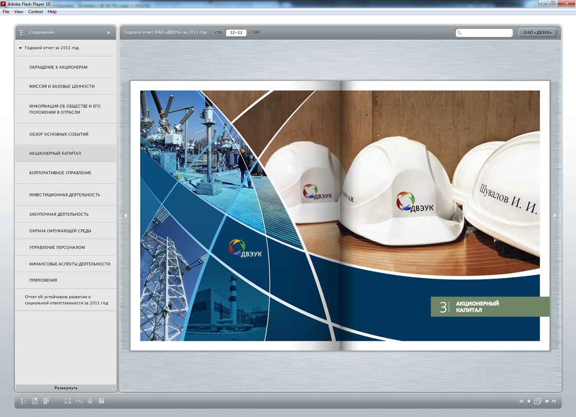

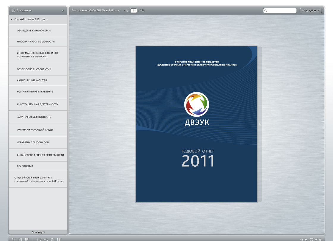

Добрый день!
Подскажите пожалуйста какой программой можно конвертнуть pdf-документ, чтобы на выходе получился анимированный pdf (нужен эффект анимации при перелистывания страниц), аналогissuu.com .
Возможно есть спец. плагин для InDesign, CS3 способен на это?)
Программа должна иметь тонкие настройки и позволять создавать кнопки с оглавлением, настраивать эффекты. На выходе желательно получить файл autorun.exe, просмотр через flash-плеер.
Прикрепляю превью. Спасибо!
    460.9 КБ · Просм.: 1 186
    298.8 КБ · Просм.: 735
