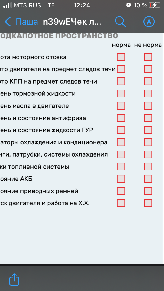

Добрый день!
Столкнулся с проблемой:
Кто-нибудь знает как можно сделать кнопки с переключением на выбор только чтобы при выборе одной кнопки отображалась галочка, а при выборе другой крестик.
Можно вот так, но для более точного решения задачи необходимы более точные её условия.
Там где норма нужно чтобы отображалась галочка, а где не норма, крестик
    187.5 КБ · Просм.: 262
Эта опция тоже доступна только в Акробате через изменение каждого чек-бокса (Check Box Properties - Check Box Style - Check\Cross).
Свои галочки тоже можно попробовать поставить в ИнДизайне, но они в Акробате все равно меняются на зашитые системные.
Чтобы нельзя было поставить одновременно "Норму" и "Не норму", нужно, чтобы у обоих чек-боксов было одинаковое имя, но у одного Button Value = Yes, а у второго Button Value = No.
Реакции: Dmitrij M
Я уже сделал так чтобы нельзя было одновременно поставить.
У меня проблема в том, чтобы в графе норма была галочка при выборе, а там где не норма-крестик
Я выложил файл Norm.pdf с нужными свойствами у чек-боксов. Откройте в Акробате файл и посмотрите, как там все сделано.
