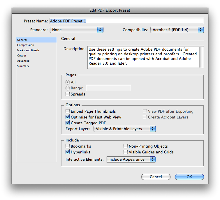

Это скриншот из CS5, но что-то припоминается, что в CS3 нечто подобное. Просмотрите внимательно наличие (или отсутствие) нужных галок в рамке с заголовком Include. Полагаю, что проблема ТС именно там.

Думаю хочется также как у знакомых в CS5, там можно и посмотреть не записывая pdf и вообще поудобней.
