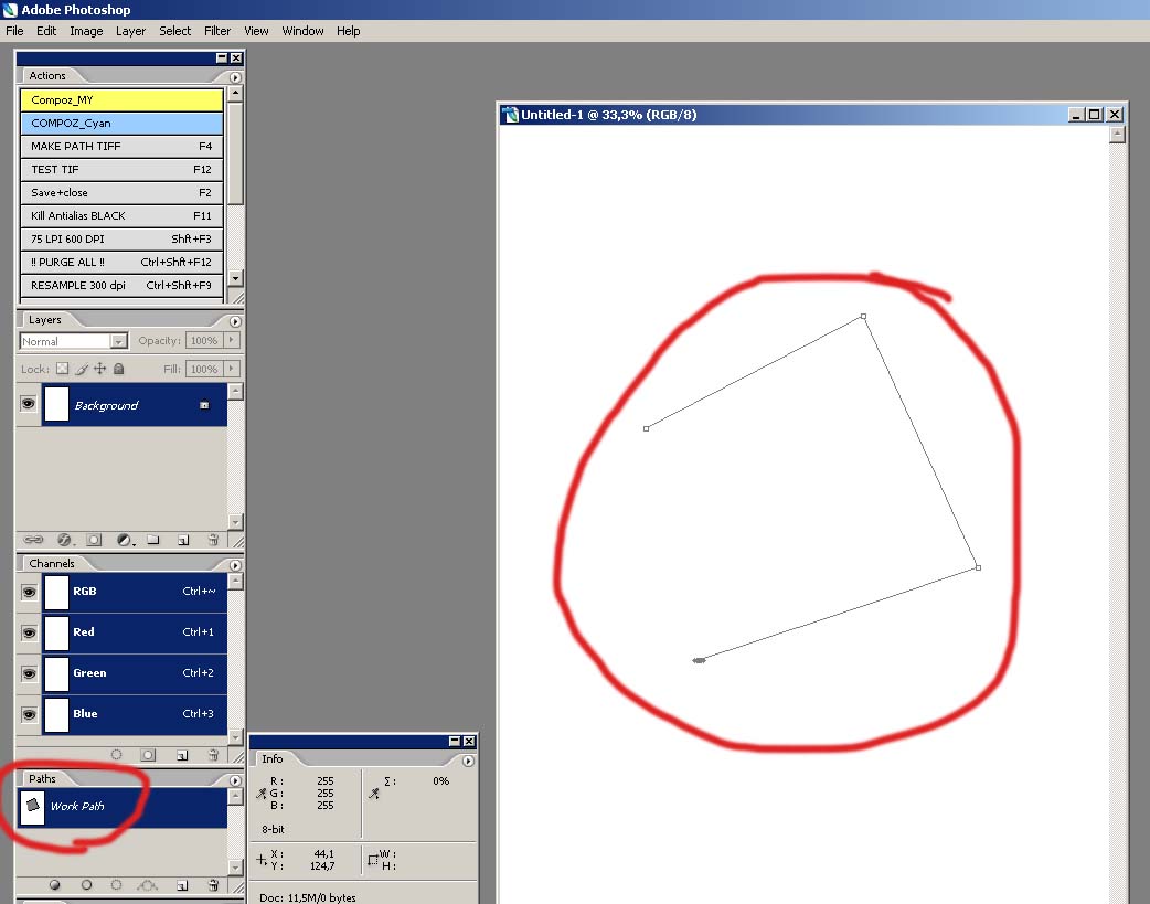

Подскажите пожалуйста, может кто сталкивался с подобной ситуацией.
При создании инструментом Путь контуров они получаются как бы "инвертированными", как показано на рисунке. Другими словами при создании выделения из контура выделеным оказывается все, кроме внутренних частей контура.
Самое странное, что до какого-то момента шоп работал как надо - выделялась внутренняя часть. Из-за чего он перестал так работать - понять не могу.
Если у кого-нибудь есть соображения по этому поводу - хочу увидеть:)

Ответ: Инвертированный путь
копайте в сторону аттача
Спасибо, разобрался:)
Путями пользуюсь редко и на панельку просто не обращал внимания.
Немудрено - оно же у вас отключено.
Flame показали не тот инструмент: надо настроить этот режим для Pen Tool'а собственно, а не изменять его для уже созданного векторного пути. Поэтому выберите Pen Tool, и в той же самой панельке найдите ту же самую кнопку и нажмите ее. Или выберите команду Reset Tool которая доступна из окна списка тул-пресетов, которое открывается по нажатию кнопки слева на панели свойств инструмента с изображением этого инструмента.
Начинайте пользоваться векторными масками - не надо их растеризовать превращая в селекцию (если конечно не требуется размытие границ маски), надо применять к слою как есть, а если требуется форма, а не маскирование - то создавать Shape Layer, то есть, функциональный слой с векторной маской.
Векторные кривые можно комбинировать из суб-путей с помощью тех же самых кнопок определяющих режим комбинирования для каждого суб-пути в отдельности. То есть, например надо изобразить кольцо: рисуете окружность, выбираете Path Selection Tool (A), прижимаете Alt и Ctrl+T чтобы уменьшить и одновременно скопировать выбранный суб-путь. Уменьшили. Назначаете режим комбинирования Subtract from shape area (кнопка минус - ), применяете как векторную маску. Готово.
