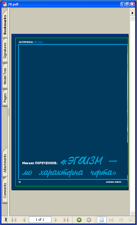

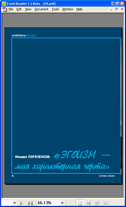

Нашел примерно похожий сабж в поиске, но это немного не то... А проблема вот в чем.
В Акробат 8 открываем pdf как в аттаче — все символы на месте (фраза "моя характерная черта"). Free`шный Foxit Reader тоже все правильно видит. Открываем тот же самый файл в седьмой версии программы (ридер и про). Видим то что на скрине. Рип Celebrant 6.1.2 также рипует без символов.

Примерно то же самое и с Индезом: помещаем в СS2 – нет символов на превьюхе, в CS3 - все на местах. Экспорт проблемного pdf из Инди СS3 и открываем в Акробат 7 - все буквы возвращаются на место.
Такой вот небольшой вывод – pdf родился из Индеза 5.0.1, прекрасно интерпретируется линейкой CS3, но не хочет в прошлых версиях.
Я грешу на шрифт... Но PitStop 7.22 + Acrobat 7.0.8 говорят, что буквы просто скачут в стопке, хотя глюк бывал раньше и на белом фоне...
Плиз, если кто сталкивался, ткните носом куда копать или хотя бы как ловить такие вещи префлайтом?

Шрифты бывают разные и приносятся они в макетах заказчика в типографию. На приемке Acrobat 8, на выводе Acrobat 7.
Надо научиться ловить такие весчи. На автомате.
В принципе сабж решается простым экшеном питстопа. Надо внести какое-нить изменение на странице, даже самое несущественное, и буквы встают на место. Типа как в аттаче.

нет, так дело не пойдет. Хорошо, рассказываю. Рабочая непротиворечивая гипотеза. Так сложилось, что в проблемном сабсете ТТ-шрифта глиф "я" закодирован номером "32" (надеюсь, увидели?). В ascii таблице это "space". Сейчас не хочу углубляться, насколько это нормально, т.е. может ли встретиться в реальной жизни с нормальными шрифтами. Главное, пока, что с точки зрения спецификации pdf нет ничего незаконного (всякие фокс-ридеры, харлекины и прочие линуксовые вьюеры рендерят документ корректно). В проблемных строках ("оя", "рная") глиф с формальным номером в сабсете "32" стоит на конце строки. Старые акробат и вся адобовская линейка, в т.ч. видимо пдф-библитеки (по кр. мере некоторых) РИПов, не рисуют пробел в конце строки (копейка экономии), что было бы логично, если бы это был пробел, что в данном случае неверно
лабораторка: берем гельветику, на место пробела копируем латинскую "А", генерим ТТ-шрифт. В ИД (4 или 5) набираем любое слово с последующим пробелом (на экране получится например "testA"). Экспорт в пдф, наблюдаем сабж в 7 и 8 акробатах
самостоятельная работа: определить, какими операторами рисуется текст до и после правки питстопом. Должен ли быть результат идентичным? Почему питстоп при переписывании страницы использовал другой оператор?
