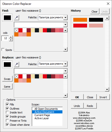

Я тоже думал как вы пока не попробовал нормальный макрос, у которого есть пипетка, можно выбрать пипеткой как с макета так и из палитры цвет, можно посмотреть историю предыдщих замен, можно сразу и обводку и заливку.попробуете поймете ,не понятно почему разработчики это не сделали....

спасибо , по цвету немного не то хотелось, а макрос делающий джипежки с многостраничного макета понадобится,спасибо, кстати, нашел таки оберон-заменитель цвета, если кому нужно-могу сбросить.всем спасибо

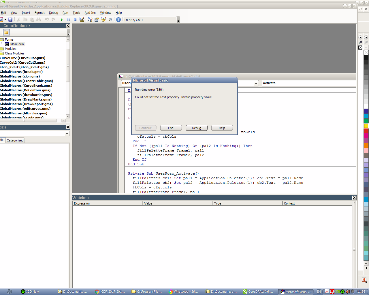

Кстати, а существует версия оберона, работающая под X6?
А то сейчас глянул, версия 29.3.8 при запуске рушится с ошибкой
Это где то поправили или надо допиливать?
А, впрочем, разобрался. Ошибку вызывала вирусная пустая палитра без названия, а так работает и под X6
