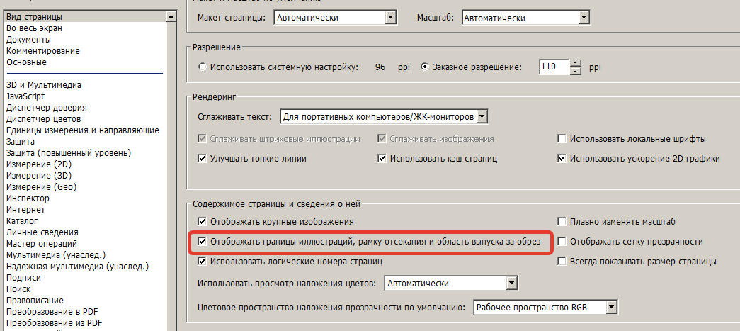

Еще хотелось бы плагин показывающий визуально Trim box
Этого недостаточно?
(скрин из 11)
Никогда не видел плагинов использующих Navigation pane
Ну собственно они и не должны, я ведь написал "например"

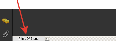

Этого недостаточно?
Слона то я и не приметил :) Этого не достаточно, но очень поможет:) спасибо за подсказку.
Еще бы кроме размера страницы как в скрине отображался и обрезной размер... :)
