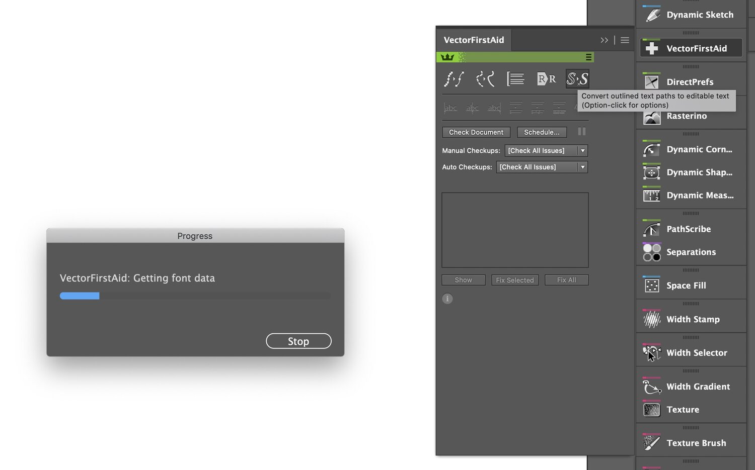

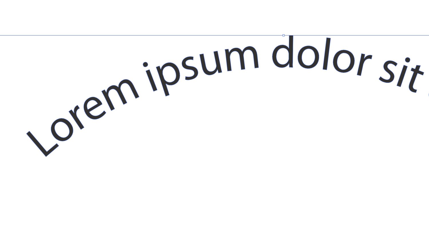

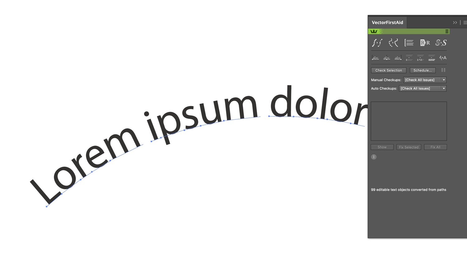

Plugin Astute > Vector First Aid > Unoutline Text

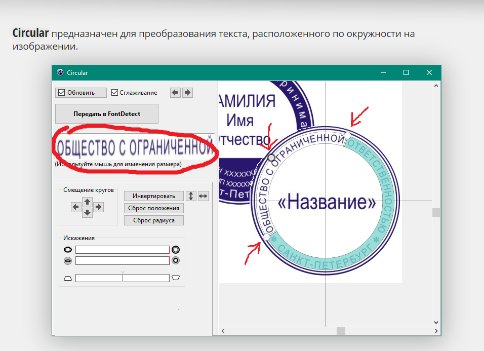

Вот же инструкция в картинках LinearText
