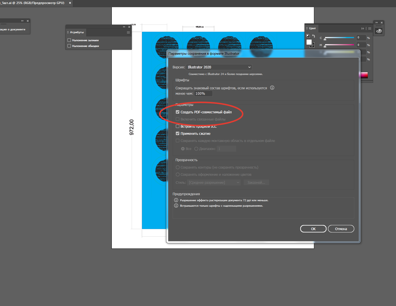

Все знают, что если на страницу indd поместить AI, то по правой кнопке мыши можно вызвать меню "object layer options" и включить/выключить любой слой, что очень удобно.
Когда у меня файл с лаком (конгревом и тд и тп ) в AI, то я выключаю ненужные слои (лак, конгрев и тд) и печатаю макет на принтер без них.
Но у меня есть и файлы в формате *.eps (часто в этом формате сохраняешь когда AI делится долго или не делится вовсе), и вот чтобы распечатать файл надо сделать много лишних телодвижений: открыть файл - выключить не нужные слои - распечатать, затем опять включить слои и снова сохранить. А это занимает время и всё ухудшается во временном промежутке, когда макетов больше 10ти.
Туда-сюда на один файл 5 минут и вот час потратил впустую)
Вот был бы такой скрипт, который позволял делать вкл/выкл слоя в eps (по аналогии с ai).
Я много хочу и такое реализовать попросту невозможно чисто из-за формата eps, который технически не предоставит разработчику реализовать подобный манёвр ?
Да.
Помещаете вы туда не AI и отключаете включаете не слои иллюстратора (но это уже тонкости). Соответственно с eps этот фокус не прокатит, ибо нет в нем pdf.

Не совсем. Товарищ спечатывает из индизайна. Епс помещается в постскрипт считай что без изменений, а пдф нужно транслировать.
Я имел в виду, что проблема скорее всего с прозрачностями.
ai ни один рип не понимает, только pdf, что в нём содержится.
Насколько мне известно, такой ai взмет любой Rip)
