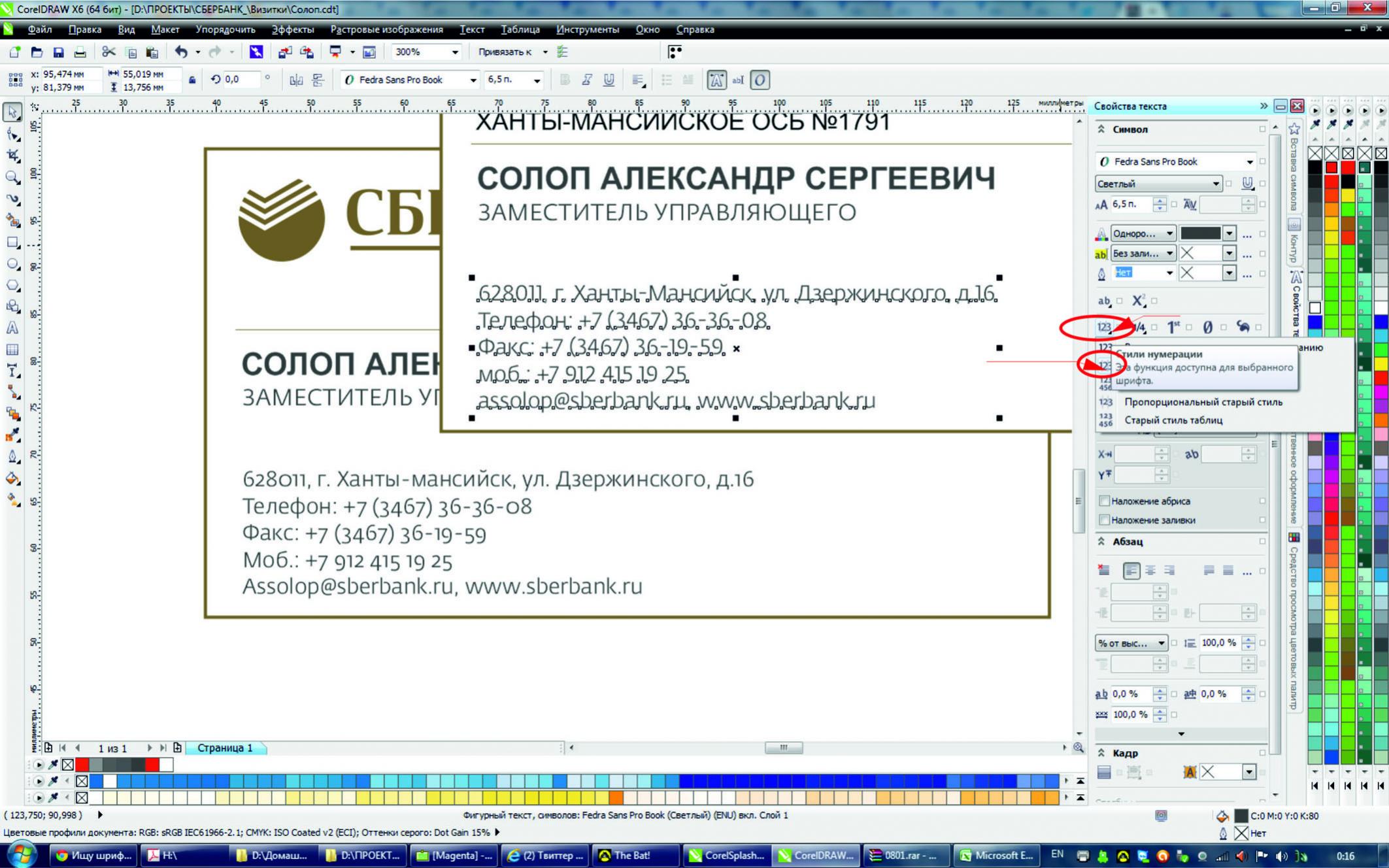

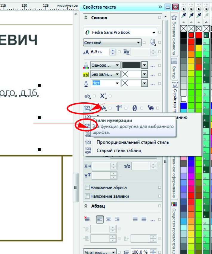

Попробуйте в настройках open type для цифр выбрать lining.
Или как вариант поставить все заглавные для цифр у некоторых шрифтов так цифры одной высоты получаются.
Спасибо Вам большое!!!!'thank', нашли выход и решили проблему!!!

Прикрепляю наглядное пособие по сабжу! Возможно кого-то тоже выручит!

До версии X6 в CorelDraw этого не было, поэтому Сбербанк заказал специальную версию LF с маюскульными цифрами по умолчанию.
Шрифт этот надо просить у Сбербанка, а не на форуме, где это запрещено правилами.
проблема в цифрах, они прыгают
Они минускульные, а не прыгают.
