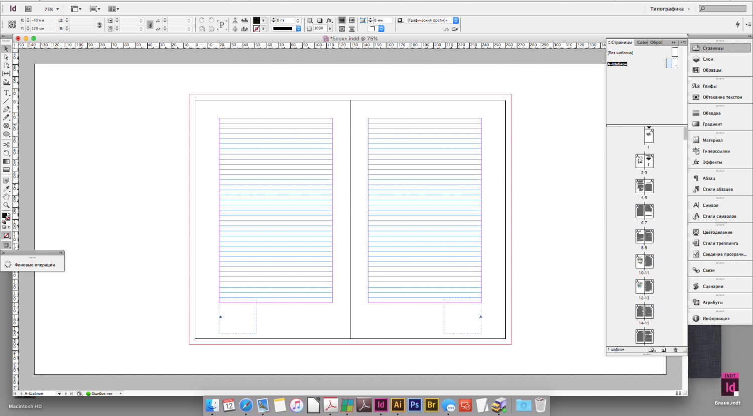

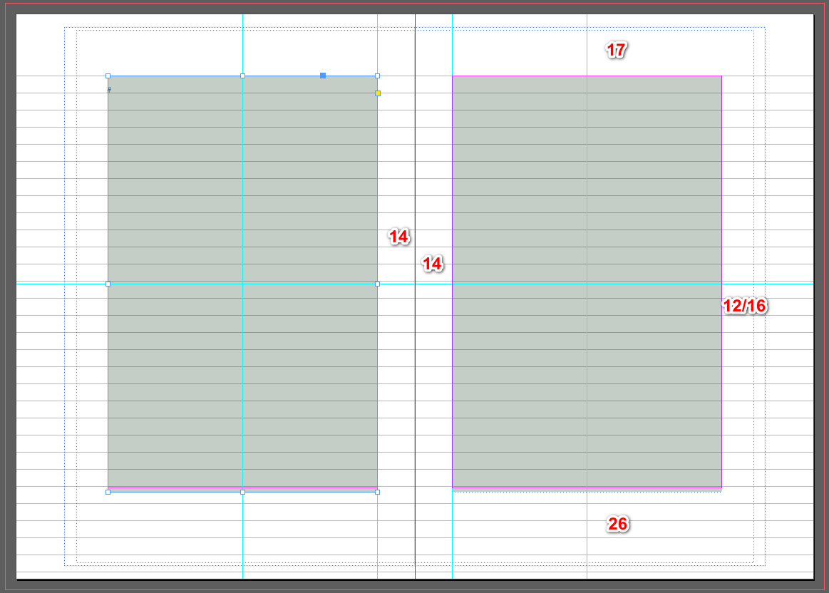

Здравствуйте.
Нужен совет по внутреннему полю для книги.
1. приоритетный формат 84*108 /32 (130*200мм, соотношение 1,54, обрез 126*198мм)
2. Ширина полосы текста 100мм (10пт шрифт)
3. книга на 300-400 страниц, над к-вом страниц в тетради не думал
4. твердый переплет на нитку… (но возможно перейду на клей)
3. внутреннее поля сделал изначально 12мм позже сменил на 14мм
Но чувствую свою неуверенность в данном вопросе
Насколько гармонично единство текстового блока на развороте, при данных полях
И сколько может съест биговка, в сборе тетрадей (например +3-5мм)
Вопрос:
Основываясь на вашем опыте, какую ширину внутреннего поля вы бы порекомендовали?
Заранее ОГРОМНОЕ СПАСИБО всем откликнувшися!
ПС
На скриншоте, внешним серым пунктиром указан формат/обрезной формат
(сделал себе для наглядности в верстке)
    27.1 КБ · Просм.: 3 711
Внешние поля должны быть шире внутренних, иначе тексты на разворотах выглядят несвязанными оптически. Но внутреннее поле не может быть узким – иначе книгу неудобно читать и надо ломать, чтобы прочесть текст у корешка. Вывод – полоса набора слишком широкая.
При правильном препрессе -- нисколько. В смысле – компенсация сползания делается на этапе препресса.
Да, я знаю это правило.
Читал про золотое сечение, изучал, чертил его под свой формат…
Но возникла дилемма:
рукопись выстроена таким образом, что одна строка – один смысл/сюжет/мысль.
уменьшение ширины полосы приведет к переносам слов, фраз,
и сильно скажется на посыле/гармонии текста.
Можно уменьшить размер шрифта,
(сейчас он 10пт, шрифт Geo 712 Lt Bt, при ширине 100мм, включающим 59 знаков с пробелами)
При 9том шрифте, ширина набора = 95мм
А поля: внутренне =14мм, внешнее =21мм (обрез 17мм)
(ранее было 12 и 16мм)
Да, так лучше для полей
Но 9й размер шрифта может сказаться на читабельности... Разве не так?
(пока не распечатывал тестовые шаблоны верстки с разным шрифтом)

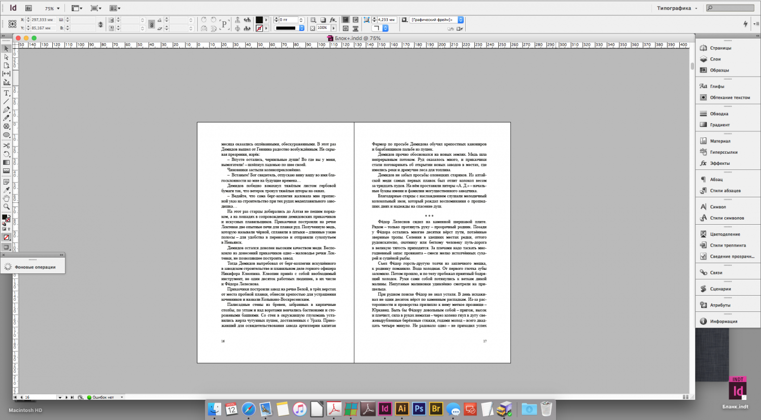

Ваш проект зеркала набора (на картинке) крайне неудачен. Поля очень маленькие. Подарочная книга такой быть не может.
(Большинство российских книг такие, гармонично корявы, в них все плохо – по Чехову, но наоборот – текст, редактура, дизайн, полиграфия.)
Пропорции, найденные Чихольдом, красивы, нет спора. Но для современных книг это слишком экстремально. Я свои проекты делаю или на глаз, пользуясь правилом от меньших к большим – внутренние, верхние, внешние, нижние. Или пользуясь модульными сетками, плагин Grid Calculator Pro. Но форматы менять не могу. Издатели редко позволяют. У вас нет таких ограничений. Если ширина строки важна, начинайте строить проект с нее.
Реакции: cementary и blacksolg
