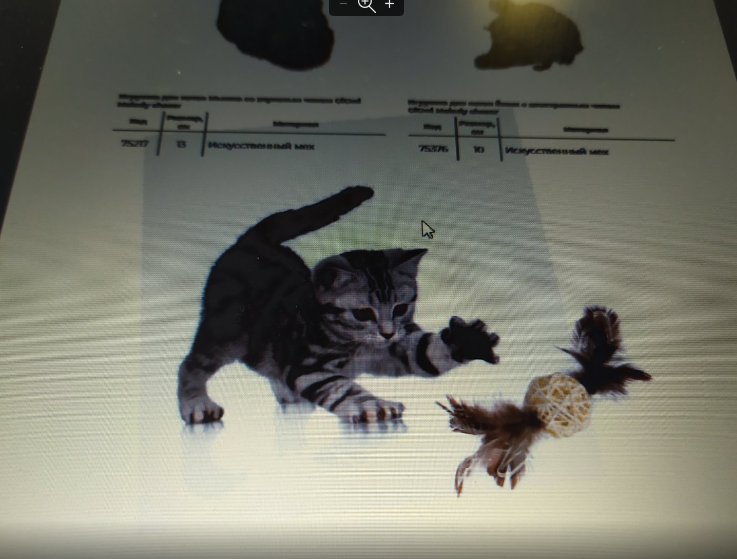

Мне прислали вот такое
Ясно у заказчика не профессиональный монитор, но всё же. Почему видны края фотографии, ведь она на белом фоне?

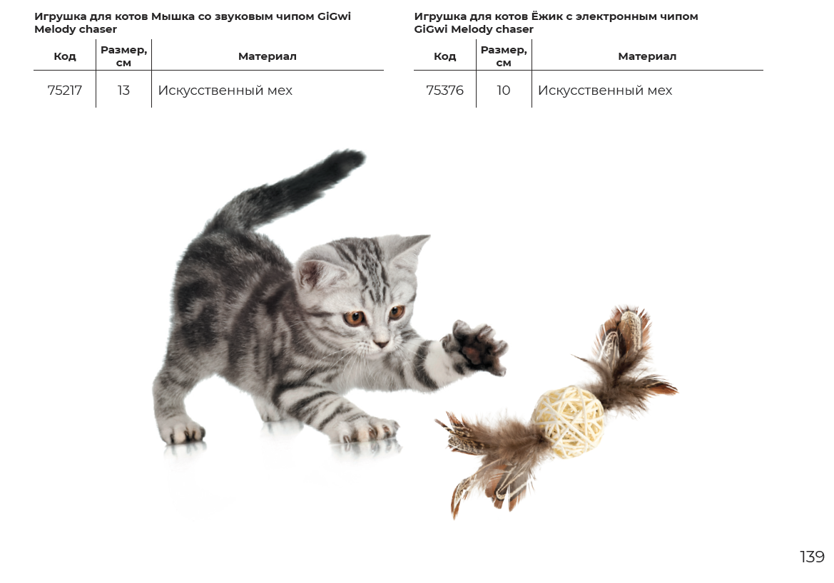

Хотя в реальности в макете выглядит вот так. Никаких краев нет. И цветоделение показывает 0%

У меня всё ОК.

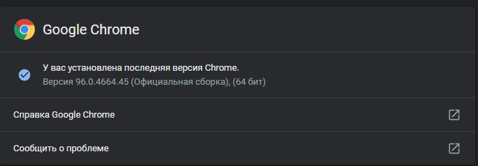

А чем заказчик открывает файл?

Не умеет просмотрщик клиента корректно пересчитывать из YCCK в RGB.

Я открываю вот в этом
У меня также слегка видны серые края.
Я даже скрин экрана взял и проверил в фотошопе. И действительно не чисто белый как в Cmyk, так и в RGB. Хотя на пустом белом пространстве всё белое, даже коды цвета это подтверждают.
