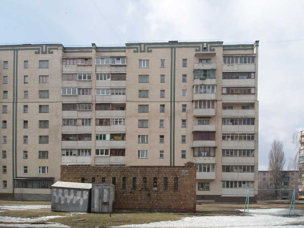

Вот есть домик, выгнутый линзой фотоаппарата. Как его выпрямить в первом КС? только фильтром Spherize? Дубовато както выходит. Даже и не думал, что столкнусь с таким ) Во втором КС есть новая трансформация. А чего можно в первом? Помогите плиз

Если в краце - то встроенными в фотошоп средствами практически никак. Нужно пользоваться специальными плагинами.

Фильтр Spherize не даст результата, если изображение не квадратное!
Нужно командой Canvas size сделать размер больше, при этом сторона принимается как размер диагонали исходного снимка (предварительно померить линейкой).

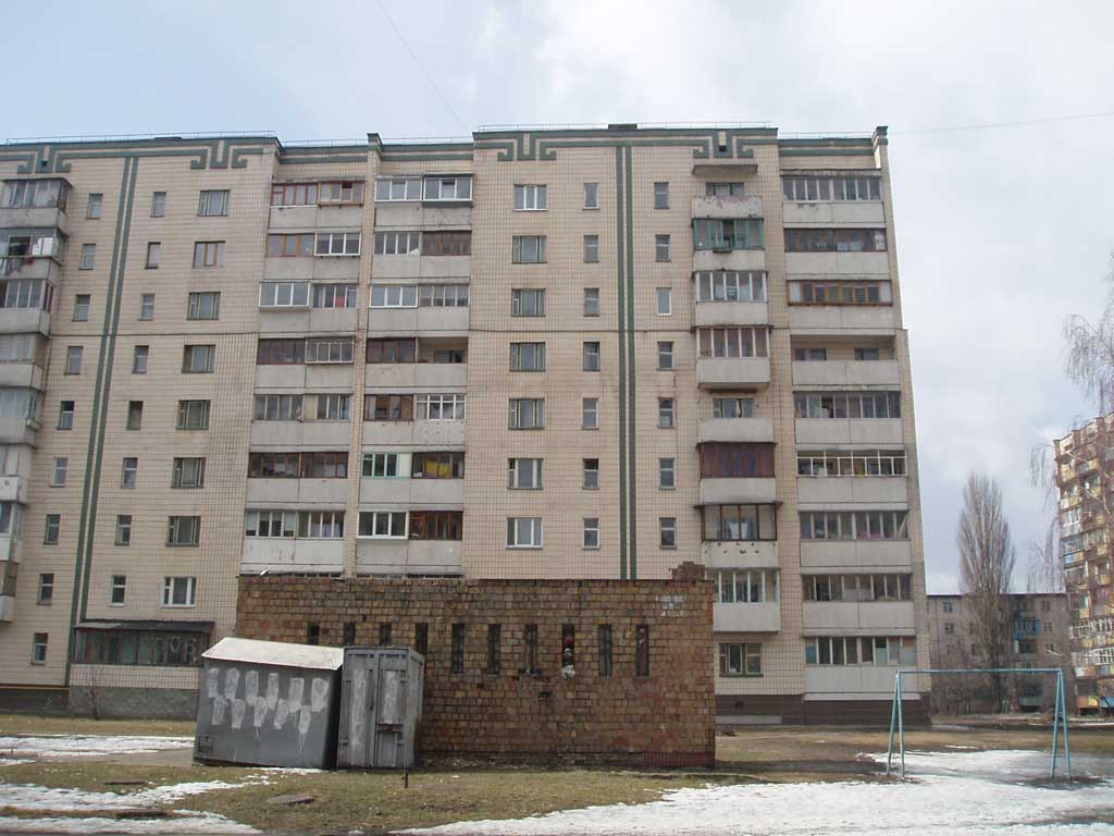

free transform. punch.
небрежно, но можно попыхтеть

всем спасибо) сферизом попробую, я из принципа только стандартными средствами хочу. странно, что это до сих пор нормально не реализованно в шопе

значит вы не заметили самого главного - в CS2 есть фильтр distort/lens correction

тУТ 2 ВАРИАНТА, в зависимости от хоарактера искажений.
Если бочка-подушка, то поможет PTLENZ, там профили есть к большинству объективов. На широкоугольной оптике неплохо помогает.
Если перспективные искажения - ТАК СНИМАТЬ НАДО БЫЛО НОРМАЛЬНО! Камеры с подвижками для этого придумали, объективы специальные...
В этом случае - мучайтесь с трансформацией, перспективой и пр.
Очень сильно потеряете в качестве.
