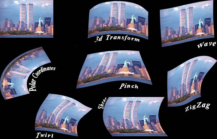

МаксимС.Власов прав - дугообразно искривить объект можно несколькими фильтрами из группы Distort, а также Render/3d Transform, можно попытаться Liquify.
Постараюсь продемонстрировать.
Автор оригинала Saruman
... дугообразно искривить объект можно несколькими фильтрами из группы Distort, а также Render/3d Transform... Постараюсь продемонстрировать.
Результат дугообразных искажений - рядом название фильтра.

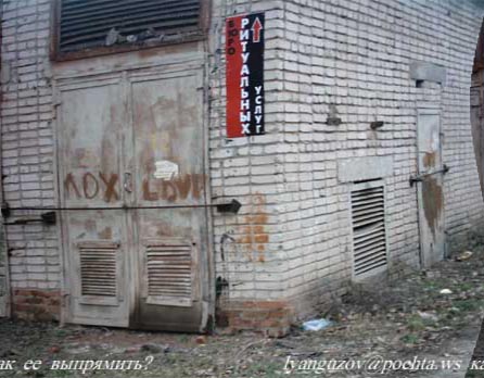

а как теперь эту картинку выпрямить??? У меня есть кривые картинки (цифровик иногда смазывает) и получаются они четкими, но волнами, можно ли по направляющей фотку выпрямить??
см. аттач. Как эту фотку можно сделать прямой средствами фотошопа?
eto kartinka ot etih USLUG okachurilas'!
вот, грубовато, с потерей деталей и резкости фильтром distort/shear

а задняя стена как была кривой так и осталась…
Из ФотоШоповской функции distort/shear много не выжмешь. Попробуйте использовать возможности Иллюстраторовской функции Envelop — искривит всё что можно и так как нужно. Причем можно установить степень точности (fidelity)
Чтобы shear работал более предсказуемо - заключайте изображение объекта в слое в прямоугольную область селекции, поскольку применение фильтра относительно габаритов документа может привести к совершенно неожиданным результатам.
