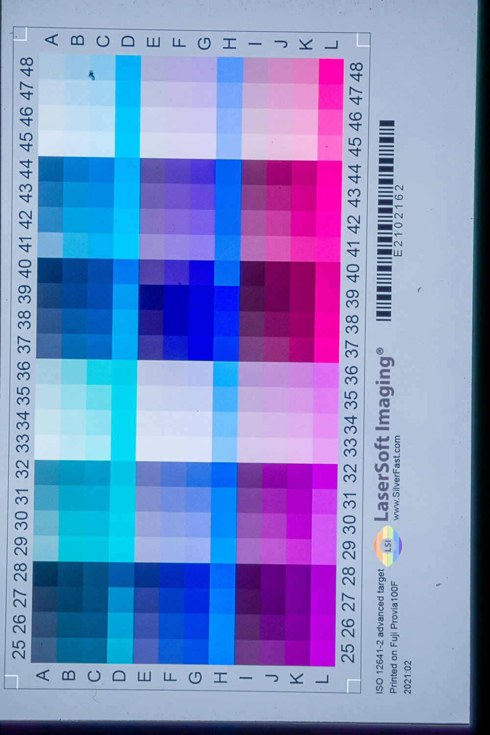

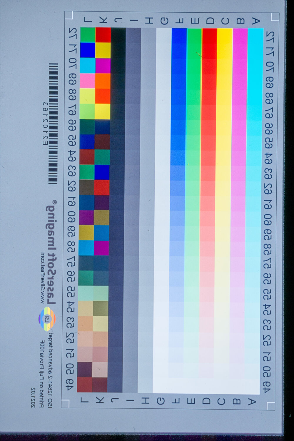

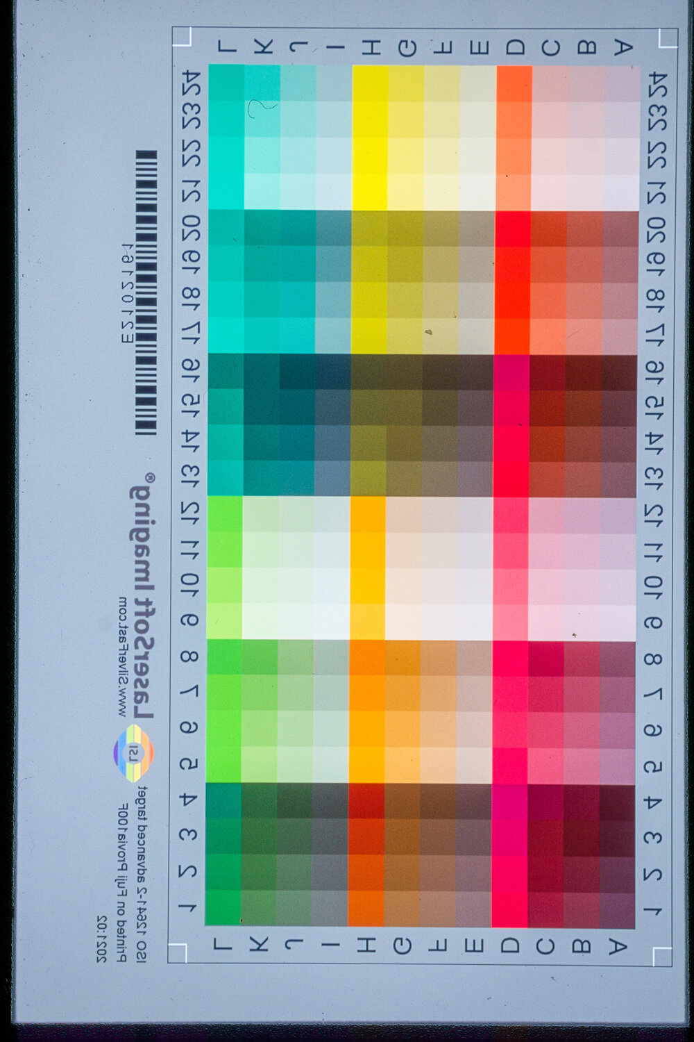

Коллеги, как обычно, запутался. Мне нужно мимально отстроить репроустановку для слайдов. Есть Сильверфастовские мишени в формате 35 мм слайдов. но они в новом стандарте ISO 12641.
Какой программой для построения профиля можно воспользоваться?
Картинки для ознакомления прилагаются

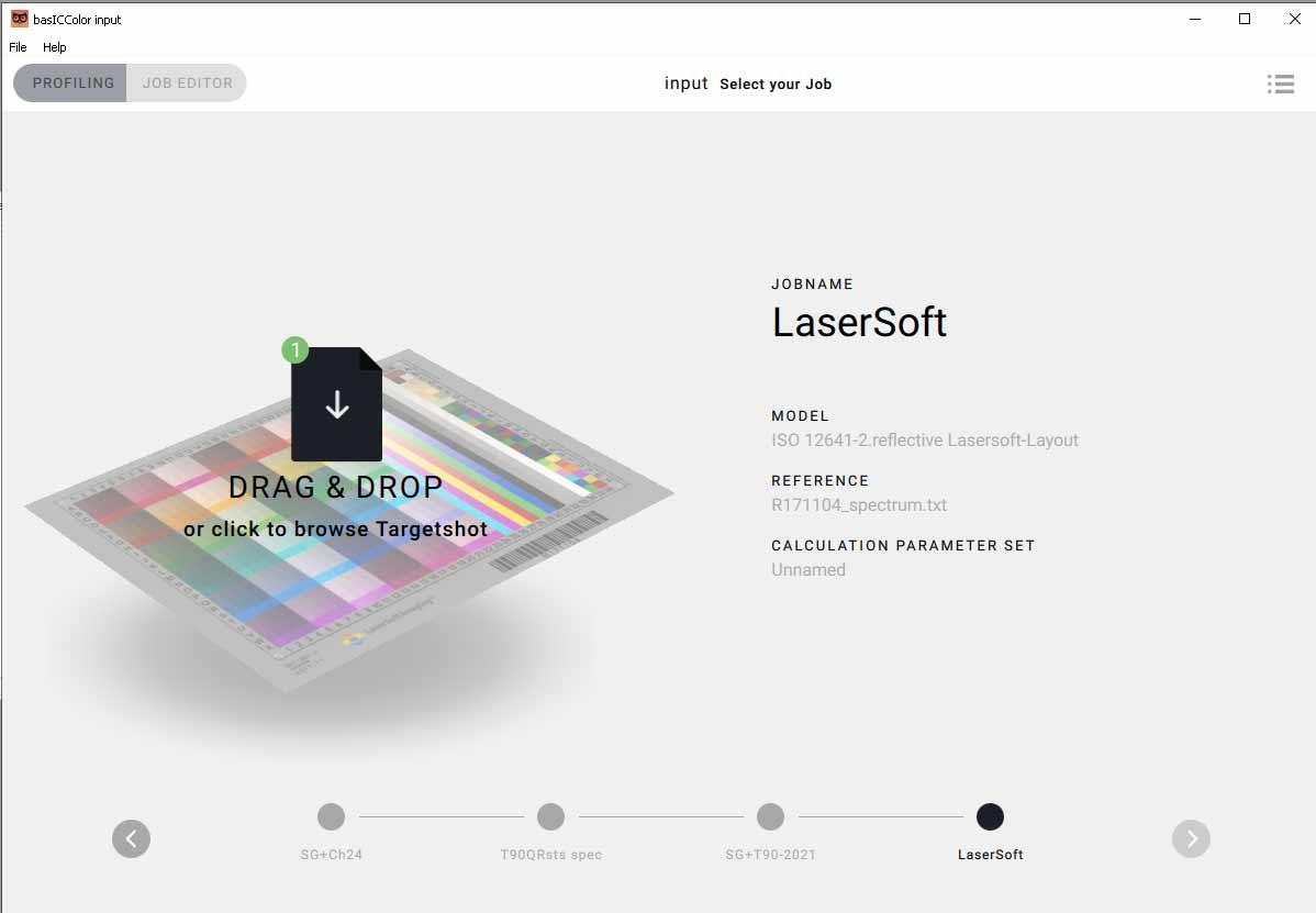

В пятой версии референсы всех трёх мишеней от июля 2017, в последней шестой не знаю. У них демо версия полнофункциональная на 14 дней - достаточно, что бы откалибровать сканер. Кстати, можно построить один профиль сразу по всем трем мишеням (точность здорово повышает)

Два вопроса :- "это" оцифровывает прозрачные оригиналы? Если да, то BasicColor - Ваш выбор, ему всё равно для какой программы строить профиля, ему нужны только картинки (DNG, tif или даже jpg).
- "странный софт" профиля ICC устройства позволяет выбирать? Или придётся результату оцифровки в фотошопе присваивать профиль и потом конвертировать в adobeRGB (или, как требует ISO 19263-1:2017 - eciRGB). Правда, если "фотомодуль" имеет сильные не линейные характеристики, то поправить полученную оцифрованную картинку данным способом может не получиться, даже имея 16 бит на канал.

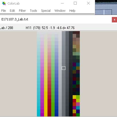

Вот построил профиль по Вашим трём картинкам, не очень, конечно, - dE до 12 доходит в тенях - это из-за не родного референса, но это лучше, чем ничего, прикладываю и файл референса 07-2017 в качестве примера нужного порядка следования полей
для создания своих референсов для Basiccolor из файла cxf. После того как установите программу референсы надо положить по пути: C:\Users\Public\Documents\basICColor Jobs\Jobs input 5\Templates\References\transmissive\Lasersoft\
Job' сразу делайте для всех трех мишеней изменяя референсы на свои.
