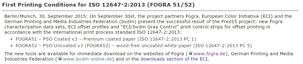

Коллеги, Всех поздравляю!
Fogra, ECI и bvdm завершили проект Fred15 и представили сегодня:
1. Fogra — характеризационные данные на мелованную (FOGRA 51) и немелованную (FOGRA52) бумаги
2. ECI — новые шкалы контроля по серому и новые профили!!! — PSO Coated v3 и PSO Uncoated v3!!!
Также, по моему впервые, ECI сама подготовила device-link профили ISO Coated v2 к PSO Coated v3 и обратно

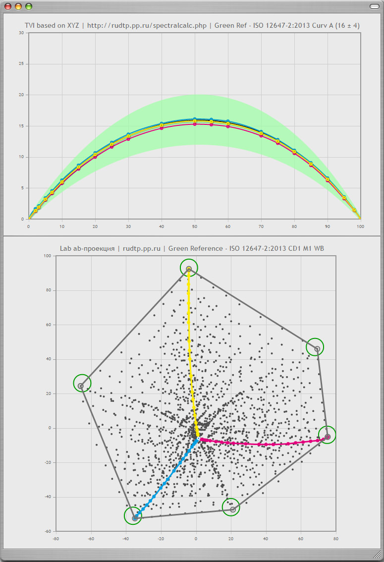

Поправил, была ошибка, спасибо что указали. Перегрузите страничку с калькулятором - заработает. В разных скриптах имя функции начиналось с "с" и с "С", не досмотрел в какой-то момент, там кода так много стало, что в одном скрипте глючит контроль синтаксиса, пришлось сценарий разбить на несколько скриптов, вот и потерялся в них.
Конверсия McDowell вновь работает, только всплывающие подсказки по патчам что-то глючат после конверсии, на днях поправлю обязательно и это.
Я бы поправил так точку бумаги 95,1.5,-6 в фогре51: на фильтр M0 - 95, 1, -4, на фильтр M2 - 95,0.5,-2
То что M1-M2 выдал бумагу не -2 а 0 говорит о том, что ОБА достаточно много и X-Rite примерно так бы померил бумагу из профиля с M2. Я ориентировался на i1 Pro 2 за тремя фильтрами и разными по свечению бумагами.
P.S. Люди, пишите мне о замеченных глюках в калькуляторе, я сам некоторые функции месяцами не трогаю и могу долго не замечать сам. Лог ошибок ведется, но я не каждый день слежу за ним.
P.P.S. Если бы фогра выложила спектр своей бумаги 1 типа за 3 фильтрами - сделал бы конверсию с учетом этих данных. Но у меня именно такой бумаги промера за тремя фильтрами явно нет. И есть подозрение, что и у них нет. Они спорят в рассылке до хрипоты из-за какой-то ерунды типа названия профиля - надо ли к имени coated_v3 добавить фогра51 или не надо. И ничего не отвечают про важные вещи - куда делись данные хотя бы по фильтру M0, которые были в бета-версии а в релизе исчезли.

Спектральный калькулятор полностью починил, все работает как задумано, после конверсии McDowell и графическое отображение в том числе показывает проделанный результат. Спасибо что указали на глюк.
