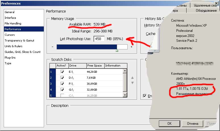

Вот и до меня добралось это чудо вражеской мысли. Первое впечатление неплохое - вроде пошустрее CS2. Но что удивилj - в настройках он утверждает что ему доступно полгига ОП, хотя на машине ее целый гиг.
Это он так всегда или я чтото не понимаю?

Дык, он показывает что всего достуно 512, и уже от них отрезает 50%
Там все стало гораздо запутанее чем раньше. Приду домой прикреплю картинку

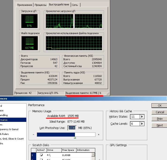

кстати, у меня показывает 1650 МБ при 2 Гигах оперативки... может он отрезает память, отведенную под систему?

У всех по разному - смотря сколько процессов запущено и сколько виндовс на свободе оставляет. На машине 2 Гб:

Т.е. он учитывает доступную а не всю.
