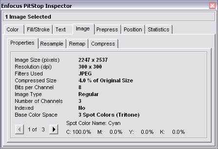

Я пару раз нарывался с color editor, в ситуации когда Cyan например перекрашиваешь в Magenta, то он создаёт документ картинки которого сделаны триотоном или дуотоном. Иногда были проблемы с рипом, не хотел растрить. Ещё при спуске такого файла в ps из pdf тоже помоему что-то улетало. Врать не хочю, но какая-то свистопляска была. А в остальном замечательный комлектик.
    10 КБ · Просм.: 985
