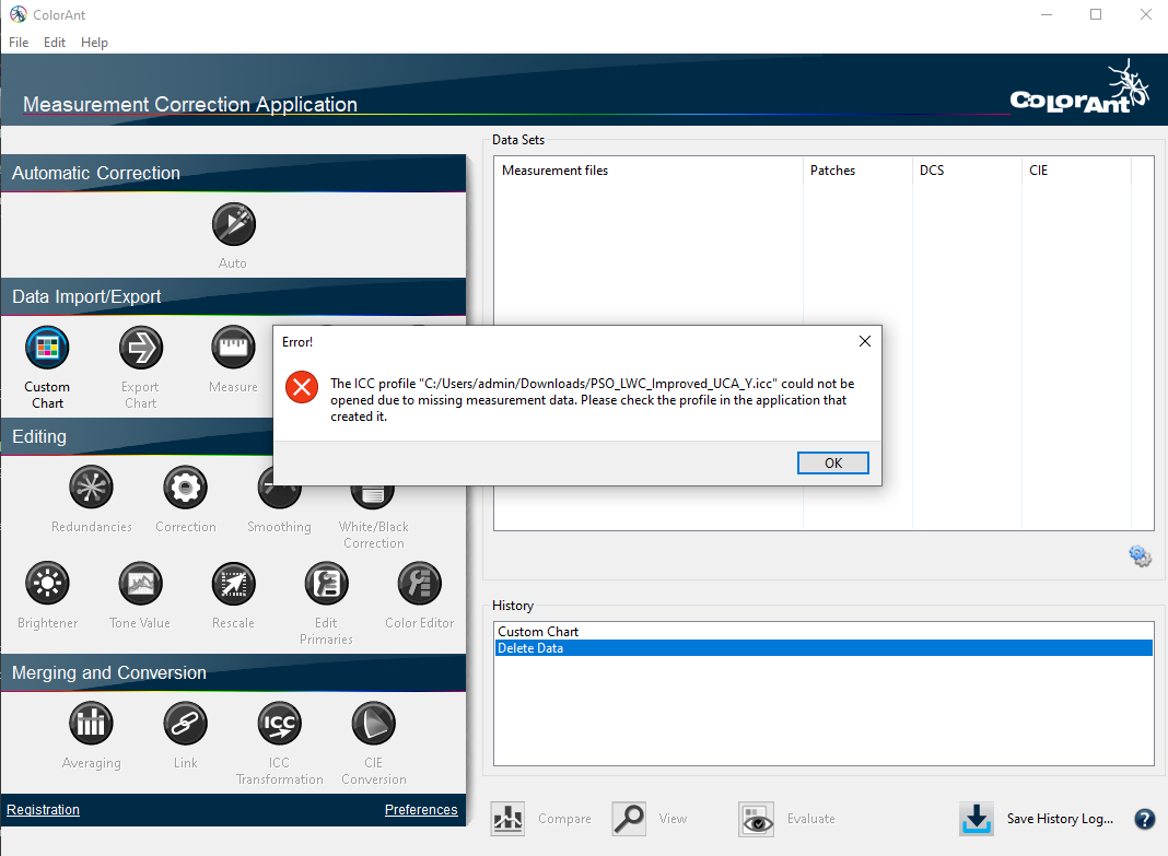

Dimsn
333
9
Эта прога? Icc профиль не открывает. Она только результаты измерений может открыть?
minos
Модератор
1 906
677
Если измерения есть в профиле, то он берет оттуда. Если нет, то можно получить Lab "измерения" через функцию ICC Transformation.
