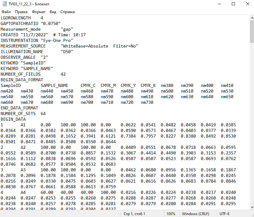

Только нужны спектральные измерения, а не Lab.
Dimsn
333
9
Такой фалик, да?

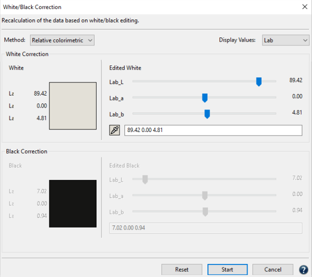

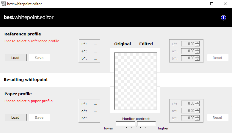

Нашел таки софт. Подскажите правильно ли я все понял
Открываю в программе icc файл профиля
Здесь меняю белую точку (метод Relative)

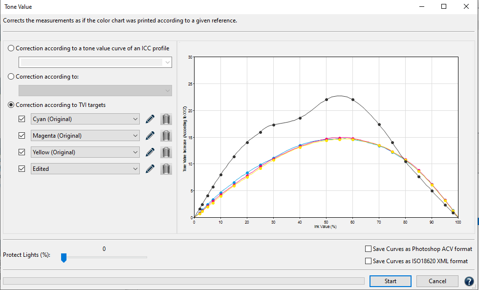

Здесь TVI
Здесь краски
Дальше он не может просто сохранить как новый профиль, я должен сохранить его его как текстовый файл с измерениями и построить профиль по новой?

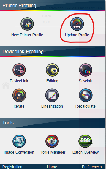

Или можно через вот эту функцию?
Здесь TVI
Я обычно из ColorAnt-а правленные и усредненные в нем данные замеров сохраняю файл. И уже в i1Profilere делаю по этму файлу профиль. Как то так сложилось.
