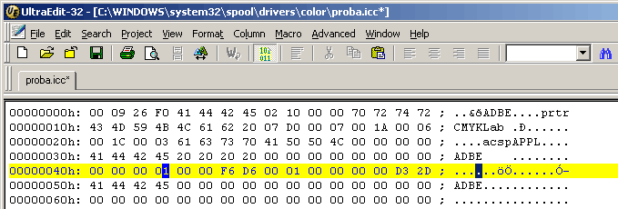

А что это за зверь hex-редактор?
я UltraEdit пользуюсь. Он сам в контекстное меню вешается. Т.е. один клик, в 4й строке первые байты ставите 00000001 или 00000003 и всего делов
    10.7 КБ · Просм.: 908

Ответ: Исправление Default Rendering Intent
Отправил.
Далее: приношу глубокие извинения -- я ошибся в отношении Фотошопа (по крайней мере Фотошопа CS) -- не слушается он "дефолтности", каналья. Но я отчетливо помню, что "шестерка" слушалась...
Спасибо огромное!
Все адекватно работает: профиля Алексея и hex-редактор.
Так что далее я все переделаю в этом редакторе. Спасибо еще раз!
С уважением, Алексей!
