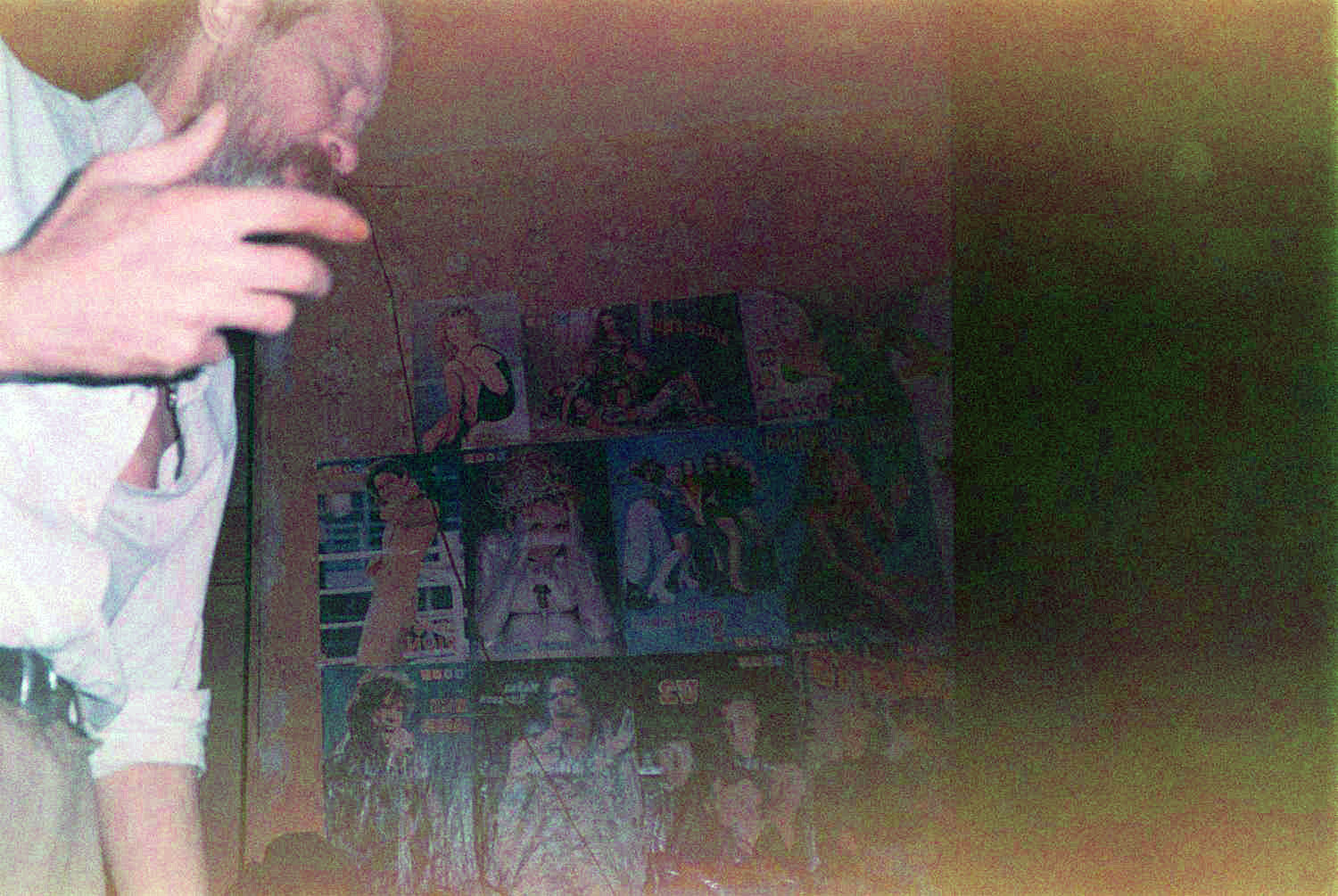

После проявки и сканирования в лаборатории получились примерно такие изображения (выложил несколько с разной затемненностью). В лаборатории сказали, что можно их подправить играя яркостью, контрастностью и цветностью в фотошопе онлайн. Поскольку в этой программе никогда не работал, не знаю терминологии, просьба подсказать как это проще сделать может быть с помощью каких-нибудь готовых пресетов ?

Сомнительно, что что-то путное можно вытащить из этого. Градаций не хватает, да и зерно

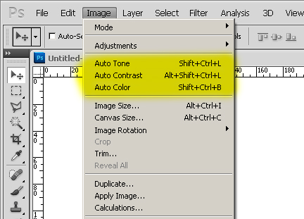

В Фотошопе самое простое использовать AutoLevel, или AutoColor, или по очереди а уж потом дорабатывать.

То есть надо в фотошопе запустить AutoLevel.
Да. Можно и руками, но очень муторно... После AutoLevel будет хоть что то и будет понятно в какую сторону двигаться.

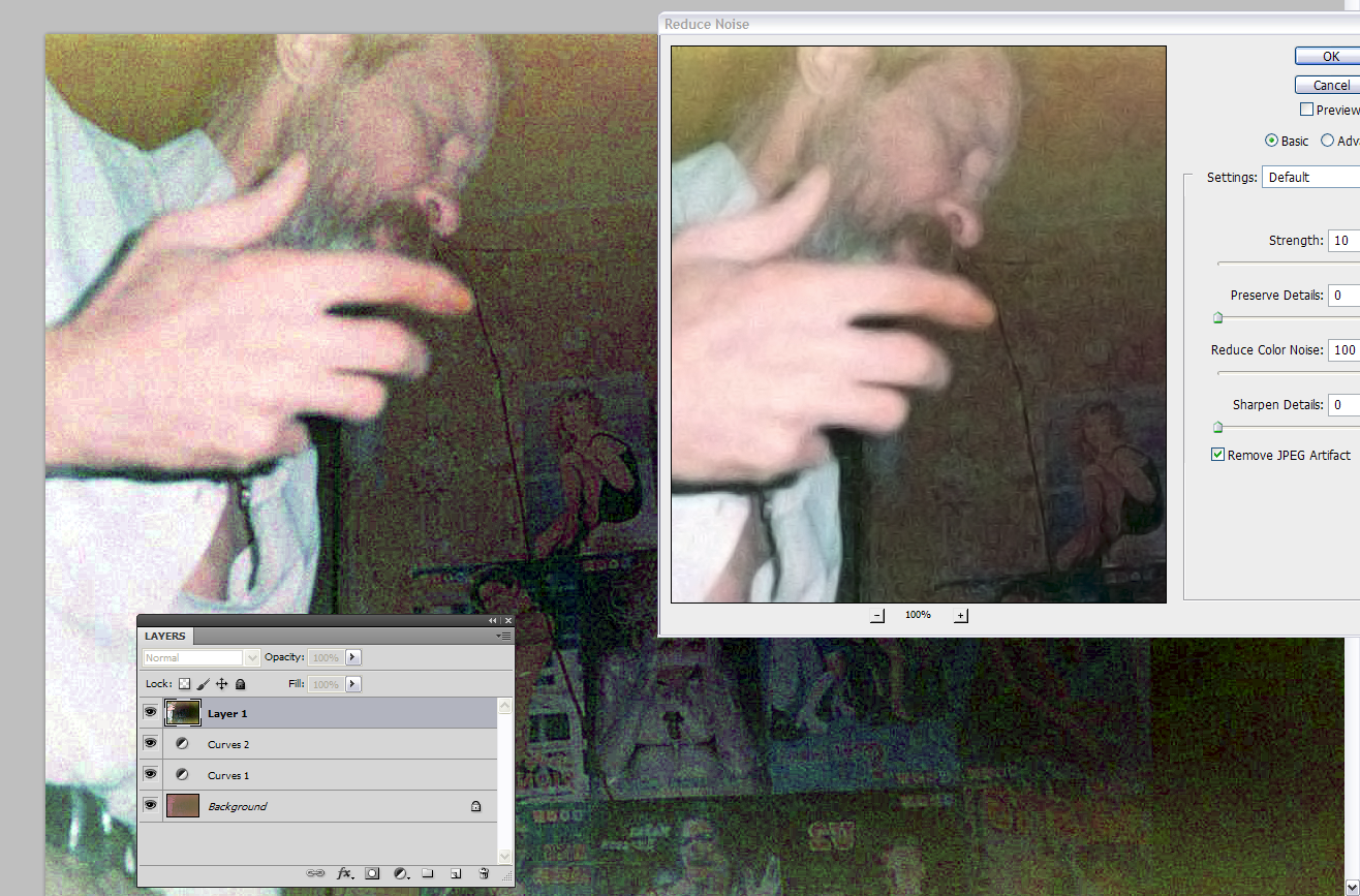

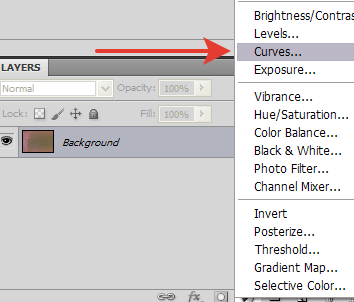

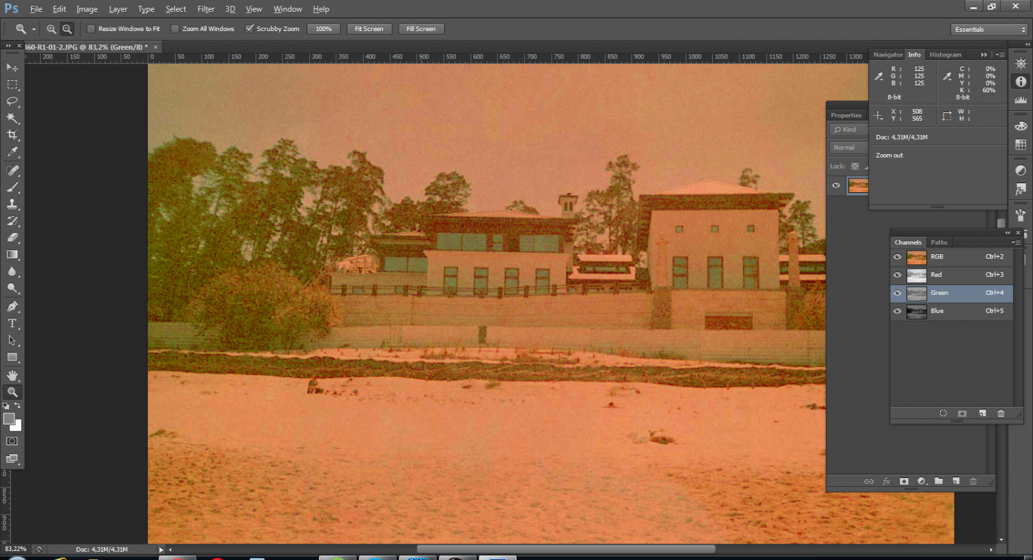

Окройте картинку в Фотошоп, откройте палитры Layers и Adjustmens
в палитре Layers
в палитре Adjustmens нажимаем Auto
В палитре Layers Opacity 80%
Повторяем новый слой Curves
В палитре Adjustmens тыкаем на белую пипетку и ищем на картинке самую светлую точку, потом тыкаем на тёмную пипетку и ищем самую тёмную точку. Потом тыкаем на серую пипетку и ищем что-то более-менее нейтральное на фото.
Всё редактируемо, добиваемся того, чтобы нравилось.
Далее Ctrl+Shift+Alt+E
Filter, Noise, Reduce Noise

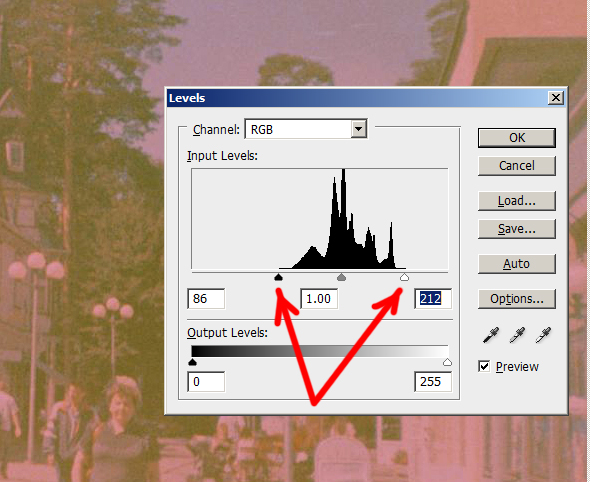

Коллеги хорошо показали, что чего-то вытянуть можно. Судя по картинкам первого поста - это негатив. У негатива фотоширота или динамический диапазон узкий, это надо учитывать уже при сканировании, здесь не учли. То есть из 8 бит данных задействовано дай бог 2. Любой сканер позволяет указать любой диапазон между самой светлой и самой темной точкой на негативе, чтобы передать больше оттенков. Этого сделано при сканировании не было а зря, часть полутонов из-за этого потеряна и не восстановится при коррекции. Посоветовал бы при коррекции перейти в 16 бит (и в оконцовке снова вернуться в 8), а еще лучше пересканировать, вот такая операция как на картинке определения нужного диапазона должна быть задана уже при сканировании, а не потом в фотошопе:
