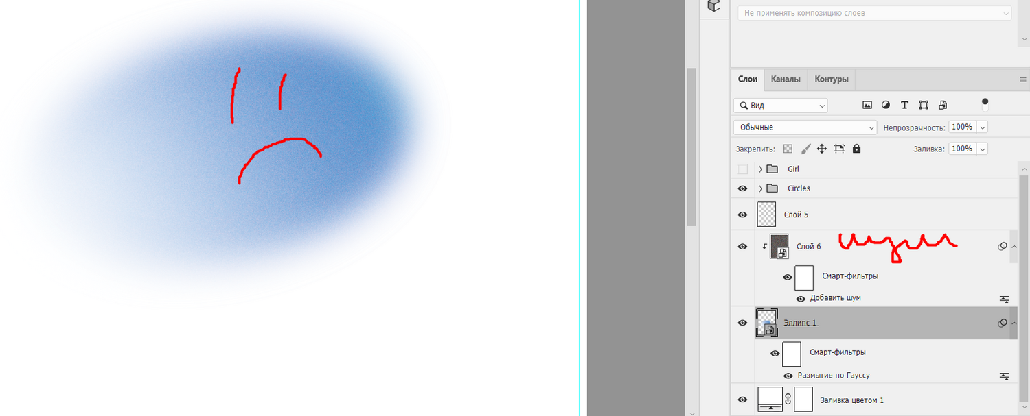

Добрый вечер! Влюбился в один эффект,
хочу повторить, но выходит , как говорится, "не так"
Как я понял тут задействован "эллипс", после чего на него наложили градиент, шум и немного подразмыли.
Однако вышло что-то совсем другое, отдаленно напоминающее.

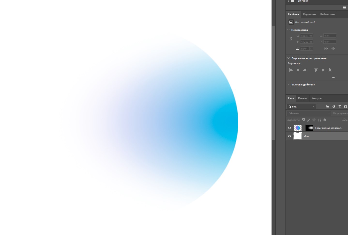

Наверное, не размыли, а спрятали часть эллипса под маской.

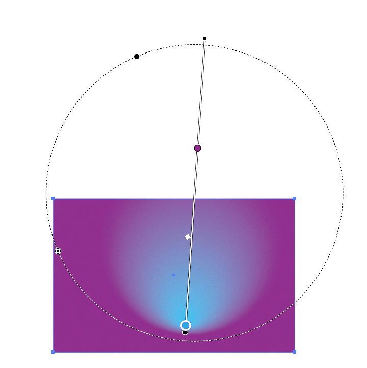

В Иллюстраторе такие градиенты делаются. [история:] Причём в древних версиях уже можно было, но никак не регулировалось – нужно было тыкать инструментом куда-нибудь ближе к краю. Сейчас регулируется.

А это как относится к посту?

Это прям 1 в 1, спасибо!
